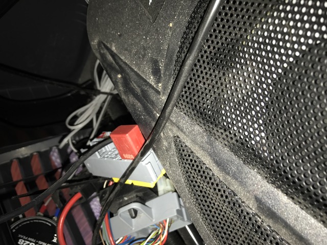

per il discorso radiatore supplementare vi chiedo un aiuto...in pratica il rele' e ' sotto al sedile ed e' quello in foto, devo girare il quadro e premere il pulsante sul cruscotto: c'è un modo per far partire la ventola eccitando il rele senza girare quadro?mi sta bene non variare la fonte di alimentazione al limite (non so se è alimentato da bm o bs,ma poco male ) ma vorrei, al limite con un interruttore supplementare se devo proprio, far partire ventola e penso inoltre questo rele' sia connesso ad una elettrovalvola che apre l'acqua nel radiatore supplemnetare,mi aiutate?

riprovando al camper ho scoperto una cosa se alimento direttamente la ventola radiatore cellula questa gira e scalda (con webasto ovviamente acceso..)…avevo letto qualcosa che era in parallelo la valvola ,ora io nn so se e’ cosi’ ma sembra andare….a questo punto avendo li varie alimentazioni utenze bs,mi basta intercettarne una con un interruttore e magari un diodo onde evitare che si paralleli la bs e la bm quando acceso ed avrei risolto….certo anche con regolatore di giri pwm sono a 3,5 a ,ma ripeto l’uso che ne faccio molto saltuario…..un’altra cosa io sento sempre un po’ di odore ma come di gomma riscaldata, non so spiegare probabilmente sono i tubi dell’acqua che scaldando ed emanano odore ,non penso sia lo scarico
