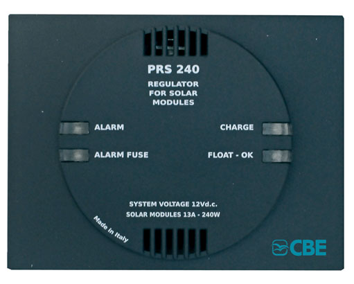

PRS240-4101.jpgio ho questo di regolatore è un PWM

Inserito il 19/12/2019 alle: 17:17:04
Debi entrare con una tensione stabillizzata in corrente continua, che possa erogare almeno 2-3A, allora dovrebbe funzionare

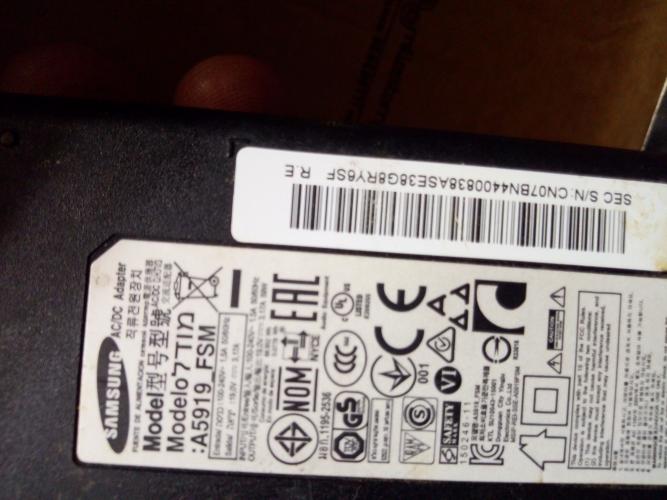

IMG_20191219_194948796.jpgquesto è il trasformatore
Quello è un alimentatore switching, serve ad alimentare e caricare la batteria di un portatile. Potrebbe avere un residuo di alternata che da fastidio al regolatore.

È un alimentatore di una TV rotta e pensavo di usarlo per questo progetto ,ma chiedo consiglio a voi più esperti perché io sono ignorante in questo campo...
