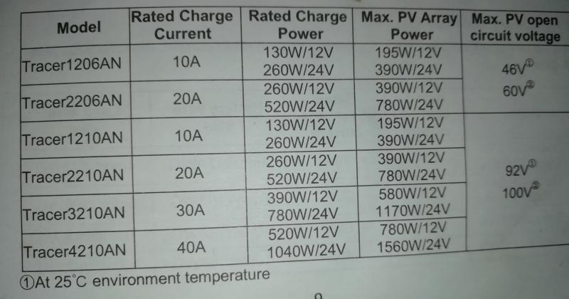

Ho riguardato il manuale del mio tracer da 30A(che é la STESSA elettronica del Triron)...
È vero che sfrutta al massimo 390watt, ma. Supporta 580watt di pannelli .. Ovviamente la differenza viene persa... Oltre I 580w si danneggiaIMG_20190228_120044.jpg

Inserito il 28/02/2019 alle: 13:28:33
Esatto, si può fare ma si perde un po di potenza.

Ho riguardato il manuale del mio tracer da 30A(che é la STESSA elettronica del Triron)...  È vero che sfrutta al massimo 390watt, ma. Supporta 580watt di pannelli .. Ovviamente la differenza viene persa... Oltre I 580w si danneggia
È il ragionamento che ho fatto anch'io connettendo due pannelli da 140W al 2210A che nominalmente vorrebbe 2x130W al massimo.
A parte che difficilmente con i pannelli si raggiungono i valori max di potenza. A me, con altri impianti, è capitato qualche volta al sole del sud di Creta se rimanevo in ombra fino a tarda mattinata: la combinazione "sole massimo, batteria < metà carica, pannello freddo" mi ha fatto andare circa sui valori di targa per breve tempo; poi, o in altri casi, al massimo sull'85-90% di Wmax.
Non mi è chiara la differenza delle colonne rated charge Power e la colonna max pv Array Power.
15/06/2018 11024
Inserito il 03/03/2019 alle: 00:07:46
In risposta al messaggio di sheitan56 del 02/03/2019 alle 23:21:59
Ciao... Rated current e rated power Sono la corrente e la potenza massime che il regolatore produrrà in batteria credo...
Max Power PV ARRAY é la potenza massima del o dei pannelli, supportata...
Nel modello da 30 A ad esempio il manuale spiega che fino a 390w di pannelli ... Sfrutterà tutta la potenza... Da 390 watt a 580watt si possono mettere, ma il regolatore sfrutterà una specie di limitatore... Oltre 580 watt c'è rischio di danneggiarlo...
Almeno così ho capito iosmiley
