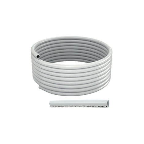

Magari facessero l'ALDE
con impianto a doppio tubo
che uniformerebbe la temperatura
(ora il primo radiatore scotta e ultimo è freddo)
come gli impianti di casa .
Potrebbero pure usare il tubo casalingo con pieghe e
già isolato e rivestito di protettivo.
immagine(1849).pngquesto a 4 euro al metro
o solo più semplice a meno di 1 euro al metro
che si piega e si pone senza tante curve in gomma ,ma piegandolo a mano o con piccola piegatrice a batteria
Ovvio che vogliono il loro tubo  e loro pezzi  ,venduti come fossero d'oro.
