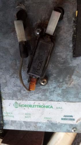

Buongiorno a tutti, ho questo alimentatore nel camper,
ho bisogno di sapere il modello, se necessario lo apro,
avete idea di che modello sia?
Grazie a tutti anticipatamente

Nord Elettronica si legge, ma solo a guardarlo fa paura pensare come può essere messo all'interno dagli anni che ha e la componentistica antidiluviana surprise

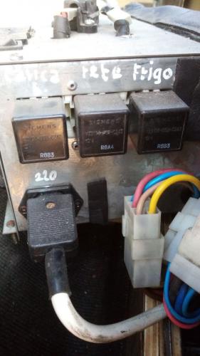

sembra non avere problemi, attaccato alla 220 si accende tutto il camper, le luci si accendono, non ho provato tutto,
mandando le foto a nord elettronica mi hanno mandato lo schema della laika che riporta gp20, che è diverso dallo schema chiesto alla laika che riporta il ne186, gli schemi sembrano identici, tranne che per alcuni simboli che ci sono in uno e mancano nell'altro,
il tutto mi serve per 2 motivi, il primo sapere che parti cambiare in caso si rompe, avere uno schema sarebbe utile, l'altro se eventualmente è possibile sostituirlo o modificarlo per alimentare una batteria litio lifepo4 da 200Ah

assomiglia (per i nomi dei relè) alla Nordelettronica NE13, anche se non credo sia la stessa, però è probabile che non cambi molto.
Questo
 è uno degli schemi (ce ne sono altri un po' diversi).
Come caricabatterie ha un trasformatore e dei diodi (usa dei ponti) e tramite una resistenza da 0.22 Ohm ed i contatti di un relè carica la batteria.
Una volta raggiunta la tensione di fine carica (penso dopo i 14,2..14.6V)  c'è una scheda elettronica che diseccità il relè e finisce la carica,
Secondo me si può inserire un caricabatterie di nuova generazione direttamente sulla BS, occorre ovviamente non dare mai la tensione di rete sull'apparato facendo finta che il camper vada  solo a batteria.
Si perde la segnalazione di presenza 230V ma con un po' d'impegno si può fare anche quella.
