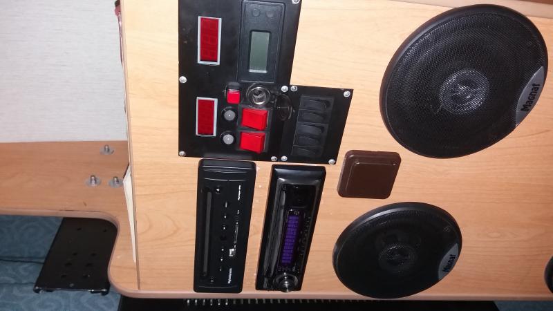

Grazie Robvision , mi sembra l'oggetto che fa al caso mio! Volevo installarlo al posto di questo pannellino dove c'erano display per temperatura bottoni vari più una presa accendisigari di dimensioni più piccole(...).
Vabbè  la foto è stata caricata ruotata di 90º in senso antiorario. Quando sarà montato mi interessa che si veda il display ( intendo comprarne uno che ne sia dotato) . Vicino ci vorrei  mettere una presa accendisigari da dove questa alimentazione sarà prelevata e un bottone per spegnere e accendere .

Salve, guardi che l'oggetto di cui parlo è molto piccolo:
https://www.amazon.it/Yeeco-Ste...
se ci mette una presa da accendisigari faccia un'etichetta con scritto "MAX 6A" (anche se il regolatore ne tira 10, ma riscaldando molto). Lo posizioni in un  luogo dove vi sia almeno un minimo di ricambio d'aria, la sezione dei cavi deve necessariamente essere dimensionata per la corrente che vi dovrà transitare, protetto da fusibile (visto che avrà un carico da 3A, ci metta un fusibile da 5 o 7,5A max) ad esempio
https://www.amazon.it/Zimo®-Po...
Se vuole vedere con strumento la tensione in ingresso e quella modificata le basterà aggiungere al pannello "tensione BS" e "tensione modificata" con questi 2 strumenti:
BS (in rosso)
https://www.amazon.it/Xcsource-...
Modificata (verde, perché mi piaceva così)
https://www.amazon.it/XCSOURCE-...
Buon lavoro
- Roberto -
