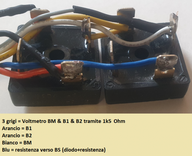

Preleva energia da tutte le batterie di bordo tramite dei diodi, almeno una sarà sempre disponibile.
Sul mio nuovo camper ho usato due ponti di Graetz per avere energia dalle 3 batterie di bordo e con un diodo avanzato ho fatto anche il diodo+resistenza.
Alcuni diodi non li uso...
Marco.

Entrambe, anche 3 se le hai. Preleva energia da tutte le batterie di bordo tramite dei diodi, almeno una sarà sempre disponibile. Sul mio nuovo camper ho usato due ponti di Graetz per avere energia dalle 3 batterie di bordo e con un diodo avanzato ho fatto anche il diodo+resistenza. Alcuni diodi non li uso... Marco.
grazie per il suggerimento ma non ho grandi competenze per creare il sistema che suggerisci poi ho soltanto due batterie.

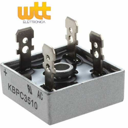

1) Compri un ponte di Greatz da 10 Ampere o più
2) Le due connessioni "alternata" col simbolo   ~ oppure segnate AC le mandi una alla BS e una alla BM (con fusibili, mi raccomando)
3) L'uscita col - la ignori
4) L'uscita col + è l'alimentazione che preleva da entrambe le batterie e la mandi all'antifurto

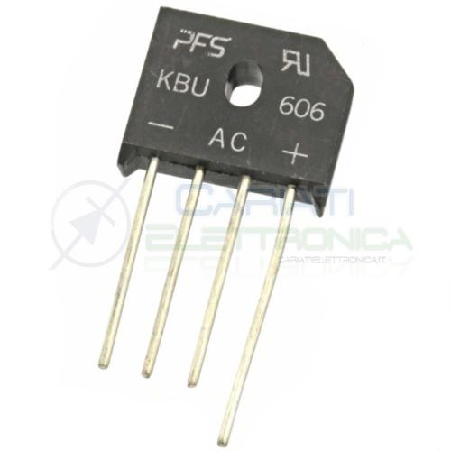

Se trovi un ponte di Greazt come quello in basso è anche semplice da usare e non serve neanche saldare.
Tagli il contatto a sinistra, il "meno" e sugli altri 3 ci metti 3 morsetti Mamouth fissati con una vite sul legno, da qualche parte.
Marco.
