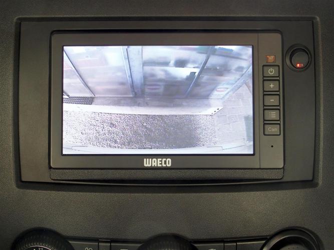

Dato che la radio, 2DIN, è integrata con la retromarcia, il cui inserimento la accende se spenta e la commuta in ”vedi retro" in ogni caso, ho preferito non alterare nulla in quella.  Peraltro non trovo comodo usare la radio da fermo, ad es. se si ascolta musica a letto (manovrare sul cruscotto? cercare un telecomando?).
Poi la musica ormai la ascoltiamo quasi solo da Spotify, quindi ho preferito lasciare la radio alimentata da BM, usandola in viaggio (anche da cellulare, via BT).

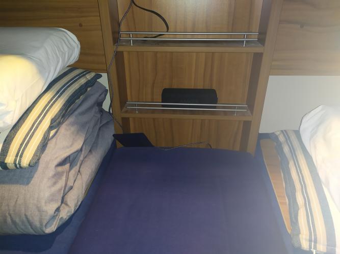

non trovo comodo usare la radio da fermo, ad es. se si ascolta musica a letto (manovrare sul cruscotto? cercare un telecomando?).  Poi la musica ormai la ascoltiamo quasi solo da Spotify, quindi ho preferito lasciare la radio alimentata da BM, usandola in viaggio (anche da cellulare, via BT). Da fermi si va di cellulari (che hanno la radio FM oltre a radio broadcast assortite, Spotify, ecc.) più un riproduttore BT di buona qualità piazzato in posizione opportuna per l'ascolto a letto, ma all'occorrenza spostabile, sia in interno sia in esterno. Finora ci portavamo dietro il Bose di casa, ma in questi giorni ho preso a 29 euro un Anker che riproduce abbastanza bene e rimane fisso sul camper

Alla fine, la radio era li solo come monitor per la retromarcia, ma in tale veste faceva veramente pietà, uno schermo indegno utilizzabile solo di notte ma non si vedeva noente alla luce del giorno, tanto che poi ho tolto la radio e inserito al suo posto un ottimo monitor che fa solo quello ma lo fa benissimo.
anche questo ovviamente alimentato da BS come ogni altra cosa che ho sul cruscotto.
