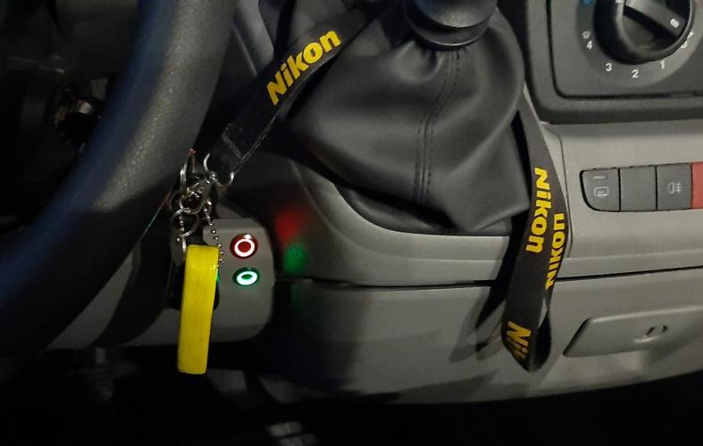

si vede a destra un interruttore con spia che disalimenta completamente monitor e retrocamera e che spengo in sosta (avrebbe un piccolo assorbimento di base a spento perchè la telecamera è termostatata contro l appannamento) e poi sul monitor c'è il tasto in alto con il quale accendo o spengo la retrocamera e la visualizzazione sul monitor.
Ho incassato il monitor eliminando l autoradio, perchè come si vede nel monitor della autoradio faceva pena e impossibile vedere con la luce del giorno. Invece questo monitor mi è costato un occhio, ma si vede bene anche con il sole battente.
