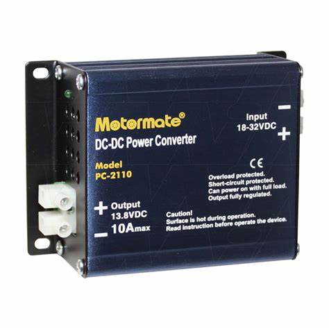

14/01/2010 31686
Inserito il 22/01/2022 alle: 14:52:16
quello che ho io è di questa marca OIP(6).jpgma anzichè essere da 10A come quello in foto, è da 5A  pagato 60€ più di 10 anni fa, ma facendo una ricerca veloce, sembra non sia più in produzione
all'interno ci sono due trimmer regolabili, uno per il voltaggio e uno per L'amperaggio.
Io avevo regolato a 12,5  i volt in uscita ( consigliabile regolare solo i volt)

14/01/2010 31686
Inserito il 22/01/2022 alle: 15:49:45
In risposta al messaggio di sxpiave del 22/01/2022 alle 15:41:51
scusa una domanda: da quello che vedo questo articolo accetta tensioni di ingresso a partire dai 18vcc... nel mio caso devo stabilizzare una tensione che al massimo è di 15/15vcc... Sbaglio?
Sì, hai ragione, quello postato è un convertitore di tensione, non uno stabilizzatore, ma  la marca è quella
Solo che non trovo più chi lo vende on line ( a me lo aveva procurato il Sig. Paolo della mobiltech amico di mio cognato)
