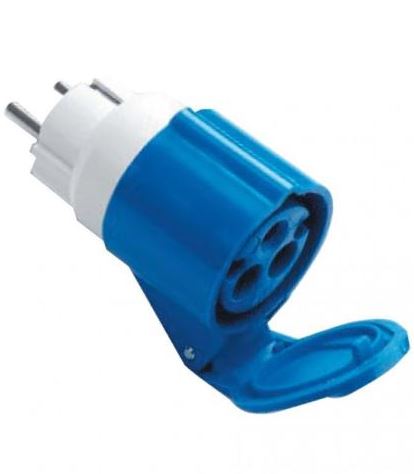

Grazie, gentilisssimi, credo che farò l'acquisto di una schuko... Quella dell'immagine va bene...giusto ?

Grazie Dash, quindi la presa che vedi nell'immagine non va bene per la Francia...?

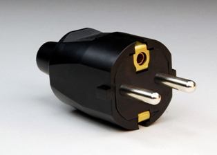

Questa NON va bene (è senza buco)

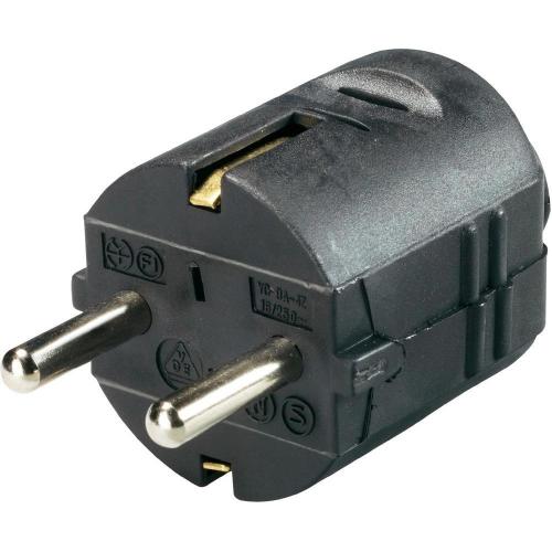

Questa invece va bene... (ha il buco)
