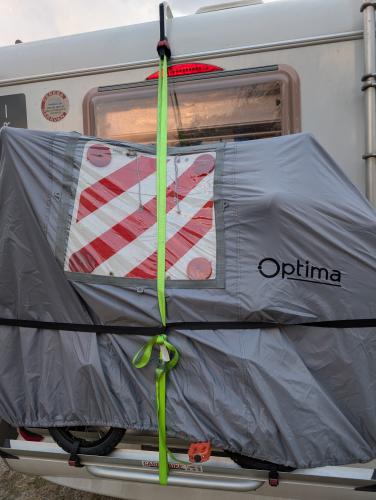

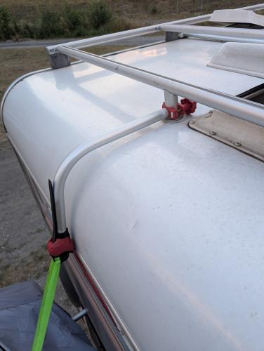

Spero che possa essere di aiuto a qualcuno evitando di costruire sostegni poco legali...
L'idea mi è venuta in mente guardando, quando la mettevo, la cinghia classica, se andava giù di poco avrebbe piegato sicuramente la curva che fa il tetto, essendo soltanto un foglio di alluminio molto fino senza niente sotto...
Il tubo di alluminio è semplicemente il ferma biciclette più lungo, con i suoi sostegni.
PS: Sono nei limiti di peso con il carico sulle biciclette, è soltanto una sicurezza in più per alleggerire il carico sulla parete posteriore
