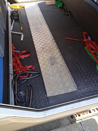

Buongiorno, avrei intenzione di acquistare un piccolo scooter elettrico e tal fine ho seguito i numerosi  post a riguardo.
Per fare un lavoro discreto volevo comprare una lamiera in alluminio mandorlato di circa 2.00x1.00 m.
Sono rimasto basito dal prezzo, una Ditta molto nota, con negozi molto capillari sul territorio lo vende al mq, dai 380 euro in su...
Vi chiedo, è possibile trovarlo a prezzi più abbordabili? On line sul noto e-commerce, ma non ho idea della qualità...
Vi ringrazio

Dipende dallo spessore, da tre millimetri due metri per un metro costa 230 euro
Lo scooter elettrico pesa poco, non importa mettere il mandorlato, basta anche delle lastre di legno
Io ci metto l’SH, che pesa 149 kg eppure non ho nulla sotto, ma dipende anche dal pavimento

Anche il garage del mio Burstner porta 200 kg. e ci carico uno scooter da 135 kg. senza interposizione di altro materiale.
Mettere una piastra, seppur in alluminio mandorlato, non farebbe altro che aumentarne il peso senza un significativo vantaggio; al limite due piastre da mettere sotto alle ruote ma direi che sono inutili.
Sul piano del mio garage non c'è poi molto altro peso, giusto tavolino, sedie ed un portascarpe ed oggetti vari di poco peso.
Ruota di scorta e materiale più pesante gravano sulla parte anteriore del garage e supportata dal telaio del Ducato.

non vi è motivazione alcuna di mettere una lamiera di 2mx1 dal peso di almeno 20kg per caricare uno scooter.
Trova due pezzi di lamiera 30x30cm una da mettere al centro della ruota anteriore, l'altra sotto alla posteriore una volta trovata la miglior posizione delle scooter.
30x30 è solo una indicazione, da Leroy se non ricordo male na hanno già di quelle pretagliate e sottili, non servono nemmeno 3mm di spessore, tanto non sarà quella lamiera a portare il peso dello scooter; basterà un qualcosa che sbordi al massimo 10cm per lato sull'impronta delle ruote; ti servirà anche per posizionare lo scooter sempre nella stessa posizione.
Il fissaggio dovrai farlo con bel buon biadesivo, così se un domani cambierai scooter potrai spostarle senza problema alcuno e senza aver forato nulla.

Se sotto al garage ci sono i longheroni (a volte non ci sono), una volta caricato lo scooter le ruote si trovano piu o meno sui longheroni e quindi scaricano li il peso.
Secondo me una lamiera, anche se di spessore non minimo, comunque flette, sarebbe meglio una guida a U che scarica il peso sui longheroni.
Nel vecchio camper avevo fatto così:
http://www.iz4dji.it/Lavori/Por...
ricordo che l alluminio mandorlato non costa poco ma non ricordo estattamente.
Però, la stessa cosa si puo fare con lamiera di ferro o anche realizzando una U di legno, ma piu bruttine.

Ringrazio  tutti per i preziosi suggerimenti. Si ci sono i longarone, per cui adotterò la soluzione più economica ma nel contempo funzionale, lo scooter non pesa molto  85 kg...grazie e buona serata

Se sotto al garage ci sono i longheroni (a volte non ci sono), una volta caricato lo scooter le ruote si trovano piu o meno sui longheroni e quindi scaricano li il peso. Secondo me una lamiera, anche se di spessore non minimo,
comunque flette, sarebbe meglio una guida a U che scarica il peso sui longheroni. Nel vecchio camper avevo fatto così:   20garage.pdf ricordo che l alluminio mandorlato non costa poco ma non ricordo estattamente. Però, la stessa cosa si puo fare con lamiera di ferro o anche realizzando una U di legno, ma piu bruttine.
Se vuoi risparmiare sul peso, al posto di traversi di irrigidimento, puoi fare eseguire quattro pieghe a "V" sulla lamiera, due ai lati e due equidistanti verso il centro.
