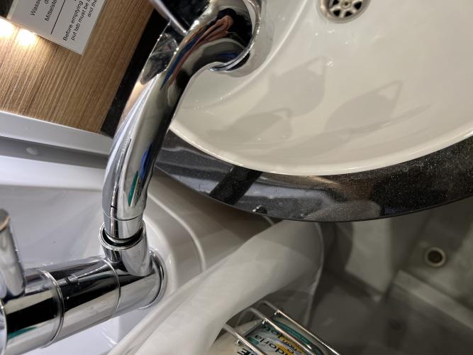

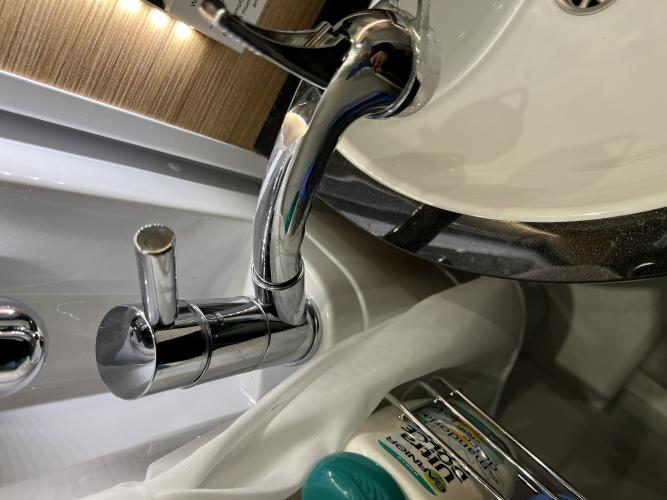

ciao nel mio camper ho il problema che vorrei ‘allungare ‘ il doccino rubinetto… in posizione standard e’ troppo a filo con il bordo quindi tirarlo fuori di quei 3 cm mi viene meglio … dovrei trovare un tubo attorno ai 22 che stringa attorno ai 20 per fare da prolunga ,nn so se sono chiaro

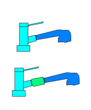

Da quello che ho capito non deve entrare nel rubinetto, nel rubinetto entra ancora il manicotto filettato del tubo doccia che a sua volta è avvitato sulla "prolunga".
Il tutto ammesso e concesso che sia un tubo doccia standard da 1/2".
Metto un disegno grossolano.
𝓡𝓮𝓷𝔃𝓸
