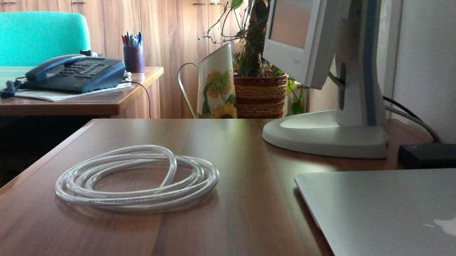

La ventola pur silenziata fa comunque rumore . Se riesco a mandare aria fredda dall'esterno è meglio...non credi...
Se la ventola lavora in una zona calda non può fare miracoli.
Il tratto tra vano batteria e vano autoradio è corto e dovrebbero esserci i passaggi per 1 o 2 piccoli tubi .
Andare in giro con il leggio aperto non è il massimo.

I tubi sono già pronti ...mica sto qui a pettinare le bambole blush

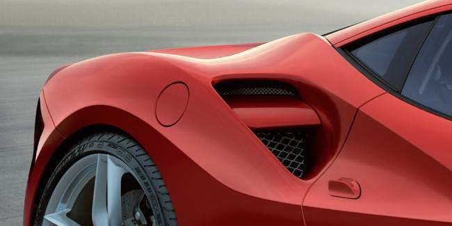

Inserito il 10/12/2015 alle: 14:41:18
Due di questi convogliatori e sono a posto

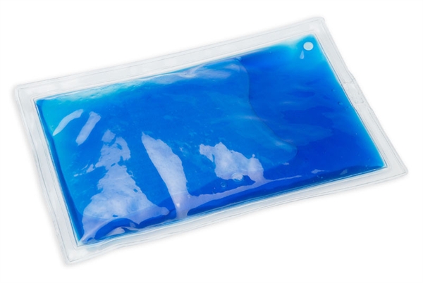

Una bella sacca con ghiaccio , quella che si usava un tempo per gli ematomi , no ? enlightenedenlightenedenlightened

Una bella sacca con ghiaccio , quella che si usava un tempo per gli ematomi , no ? Mar..cucciolo
yes L'idea non è niente male ....
si rimuove la parte inferiore del leggio e lo metti sopra l'autoradio.... tieni 4 o 5 sacchetti nel freezer e lo sostituisci ogni ora... wink
Potrebbe funzionare ....
