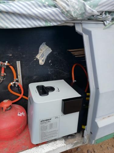

Ok i attrezzo è arrivato e l ha messo nel vano esterno.
Funziona correttamente.
Ha due scarichi...su entrambi i lati e uma.presa di aspirazione.
Volendo gli scarichi si possono condurre all esterno in modo stagno con poco lavoro.
Comunque resterà all esterno.
È istantaneo. Non ha serbatoio come quello truma. Infatti all inizio l acqua non esce calda. Per piccoli prelievi a singhiozzo secondo me funziona male. Nessun paragone col truma in cui l acqua esce bollente anche a prelievi a singhiozzo.
​​​​​​invece per la doccia, dopo 20 secondi si stabilizza e l acqua esce bella calda. Ma non bollente.
