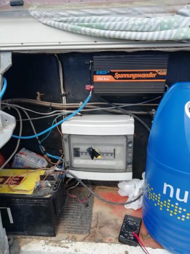

Ok i attrezzo è arrivato e l ha messo nel vano esterno. Funziona correttamente. Ha due scarichi...su entrambi i lati e uma.presa di aspirazione. Volendo gli scarichi si possono condurre all esterno in modo stagno con poco
lavoro. Comunque resterà all esterno. È istantaneo. Non ha serbatoio come quello truma. Infatti all inizio l acqua non esce calda. Per piccoli prelievi a singhiozzo secondo me funziona male. Nessun paragone col truma in cui l acqua esce bollente anche a prelievi a singhiozzo. ​​​​​​invece per la doccia, dopo 20 secondi si stabilizza e l acqua esce bella calda. Ma non bollente. Tralaltro non ho capito come decide di accendersi. Come rileva il flusso di acqua. L installazione alla fine l ha fatta un altra persona.
Carino,
il funzionamento è da istantaneo, con pressostato che fa anche partire l'accensione molto probabilmente; come una caldaia casalinga.
Immagino che quel vano sia normalmente chiuso ma spero che gli scarichi vengano messi esterni in ogni caso.

Carino, il funzionamento è da istantaneo, con pressostato che fa anche partire l'accensione molto probabilmente; come una caldaia casalinga. Immagino che quel vano sia normalmente chiuso ma spero che gli scarichi vengano messi esterni in ogni caso.
Ciao quel vano è sempre aperto per come sta...
Comunque il boiler è mobile e se lo chiude basta che lo sposta fuori.
Gli scarichi del boiler 10 minuti sarebbero il problema minore su quella roulotte.laugh

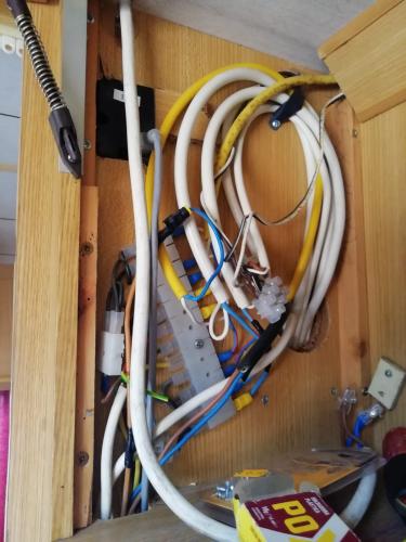

Un miracolo ogni giorno cje non le va a fuoco per come le hanno combinato l impianto elettrico.!
Che io e un altra persona stiamo sistemando un po alla volta.
