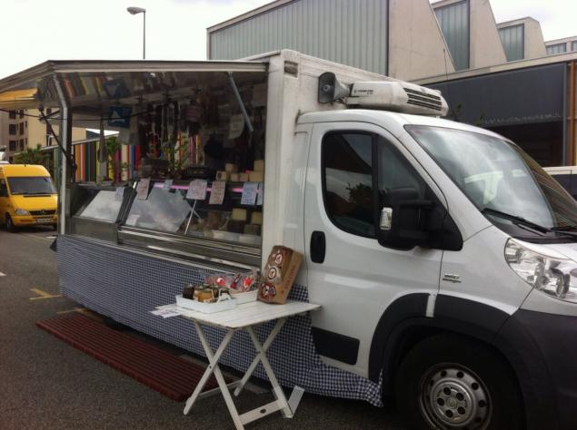

Tommaso, la mia domanda veniva guardando i motori per cellule frigo che si mettono sulla parte superiore del tetto nei furgoni  come questo in foto. Anche questi hanno il compressore nel motore?

Esatto, dentro a quella scatola sul tetto dovrebbe esserci solo il "radiatore" che smaltisce il caldo, quello che "fa il freddo" è nel vano di carico e il compressore sul motore, tutto collegato da tubi. Almeno quelli che ho visto io sono fatti così, ma non penso ce ne siano di differenti, anche perchè per un furgone refrigerato di freddo se ne deve fare tanto e solo un grosso compressore mosso dal motore puo farlo.
In quei sistemi, non so se in tutti, poi c'è anche il modo di funzionare a motore spento collegando la 220, ma a questo punto non ho idea di come, probabilmente ci sarà un secondo compressore a 220? Boh?
