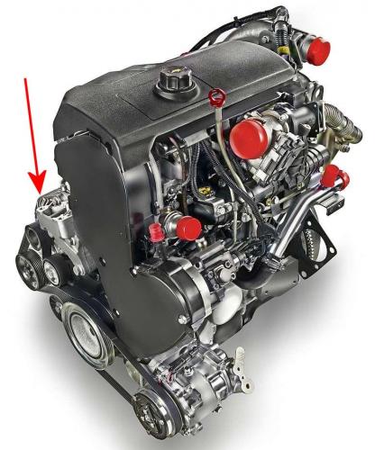

Se non ricordo male (ma io avevo il motore 3.0) mi sembra di ricordare che si veda stendendosi sotto al motore, dal lato destro.
Nel 130 mi sembra sia a destra ma nella parte posteriore del motore.
Se la foto corrisponde al tuo motore, lo ho indicato con la freccia

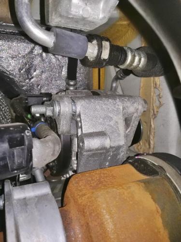

Inserito il 17/01/2019 alle: 19:10:18
Il mio mezzo è un euro 6.
Mi sono infilato sotto al motore e credo di aver individuato l'alternatore, ma non ne ho ricavato alcuna info perché è completamente attorniato da componenti meccanici e carter, vedi foto:
L'alternatore dovrebbe essere quel gruppo in alluminio al centro della foto, sulla destra si intravede la puleggia con cinghia nera e sulla sinistra, poco visibile c'è una parte in plastica nera che è una mascherina tonda con rete che credo serva per arieggiare un pò l'alternatore stesso.
Conclusione: non si vede alcuna sigla !
Grazie comunque a tutti per la partecipazione alla discussione e per le informazioni fornite.
