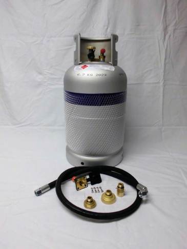

Ho sempre consigliato di montare le Alugas fisse e se due di portare sotto o
in altra zona il raccordo standard di ricarica Italia ,con tubo rigido in rame,
poi avere appresso i 2 altri modelli a vite per paesi esteri.
Questo per non vedersi rifiutare la carica quando aprendo lo sportellino il personale del
distribuitore GpL vedendo una "bombola" storce il naso,e hai voglia a spiegare le Alugas.

Ho sempre consigliato di montare le Alugas fisse e se due di portare sotto o in altra zona il raccordo standard di ricarica Italia ,con tubo rigido in rame, poi avere appresso i 2 altri modelli a vite per paesi esteri. Questo
per non vedersi rifiutare la carica quando aprendo lo sportellino il personale del distribuitore GpL vedendo una bombola storce il naso,e hai voglia a spiegare le Alugas. Franco
Se non sbaglio nel kit delle Alugas, c'è un tubo (in gomma ma a regola) con la normale presa Autogas da fissare sulla bandella del camper. Però, forse è opzionale, non saprei.
Daltronde ho visto che attualmente anche il tubo di carica dei bomboloni è di gomma e non di metallo.
11/11/2004 10021
Inserito il 12/01/2016 alle: 17:42:19
In risposta al messaggio di IZ4DJI del 12/01/2016 alle 17:08:02
Se non sbaglio nel kit delle Alugas, c'è un tubo (in gomma ma a regola) con la normale presa Autogas da fissare sulla bandella del camper. Però, forse è opzionale, non saprei. Daltronde ho visto che attualmente anche il tubo di carica dei bomboloni è di gomma e non di metallo. Tommaso IZ4DJI www.iz4dji.it
Si, la Alugas fornisce di tutto e di più, si può prendere tutto separato oppure in kit completo.
A questo mancherebbero le staffe metalliche di fissaggio per rendere ben solidale la bombola al camper (?).

Si, la Alugas fornisce di tutto e di più, si può prendere tutto separato oppure in kit completo. A questo mancherebbero le staffe metalliche di fissaggio per rendere ben solidale la bombola al camper (?). .   Alessandro La vita è un viaggio, chi viaggia vive due volte.
Per tranquillità ho aggiunto un rubinetto a leva alta pressione
(uno per bombola) dopo il bocchettone ricarica.

Quoto tutto quanto è stato specificato sulle Alugas.
Io ho montato esattamente TUTTO il Kit raffigurato...logicamente con presa esterna !
Nessun problema ora e (spero) in futuro.
PS Ho feedback tedeschi di utilizzo ottimale di parecchi anni...
