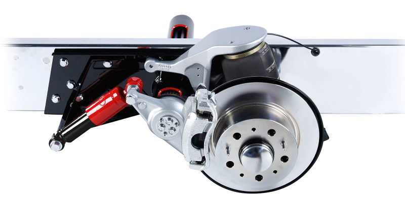

Sul mio camper (motorhome 45 Q.li con telaio AlKo) sono montati gli ammortizzatori pneumatici AlKo; uno dei due è bucato e chi me li ha montati dice che sicuramente la causa è un sobbalzo (si dice andato a pacco?) violento, che io sinceramente non ricordo di aver fatto.
Inoltre dice che causa una "rottura" del supporto di questo ammortizzatore (credo si si riferisca al supporto dell'ammortizzatore), probabilmente succederà ancora.
Il consiglio è di montare, al posto degli AlKo, quelli della Goldschmitt, a suo parere molto migliori.
Qualche parere?

una molla pneumatica "a tappo" semmai scoppia, dubito che si fori semplicemente; su telaio AL-KO  dovresti avere ammortizzatori ad hoc, integrati nelle barre di torsione, giusto ?

I soffietti per telaio ALKO sono particolari, e quindi su tale telaio metterei quelli della marca (anche se non amo ALKO), visto che il telaio lo producono loro.
Dal discorso dell installatore, mi verrebbe da pensare che lui acquista meglio i Goldsmitt e quindi consiglia quelli, poi casomai mi sbaglio.
Probabilmente si è rotto perchè andato a pacco perchè era troppo sgonfio. Se il soffietto è alla giusta pressione non deve rompersi, a meno che non sia molto vecchio, o che per qualche motivo vada a sfregare contro qualcosa che non dovrebbe.
Ma da quanto scrivi non capisco se si è rotta la gomma o la staffa di supporto, che dalla foto mi sembra che ALKO faccia in fusione di lega leggera, mentre Goldsmitt fa di ferro saldato e anche VB fa quel articolo con supporto in ferro .
Il consiglio dell installatore potrebbe essere che se si è spezzato il supporto ALKO in lega, consiglia Goldsmitt in quanto in ferro, e allora potrebbe essere anche un consiglio valido e disinteressato.

Prova a sentire anche Tecnocaravan. È un’officina autorizzata Al-Ko. Può metterti su i soffietti Al-Ko (credo siano stati ideati proprio qui), oppure un’altro prodotto con una tecnologia a tripla balza. Che sono quelli che monterò io a breve

Quando vengono montati i soffietti ci sono anche dei supporti che vengono montati sul telaio del camper; questi supporti si sono rotti da entrambe le parti e uno dei due soffietti si è bucato, questa la spiegazione...
