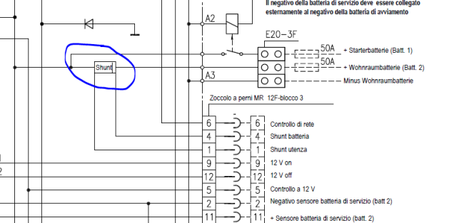

Grazie anche io ho quello con lo shunt installato sulla seconda batteria in parallelo in uscita dal polo negativo naturalmente, mi chiedevo se quello con il sensore hall se era prolungabile.
E se come mia attuale installazione l'inverter che ha la sua massa quando in uso l'amperometro non calcola correttamente la corrente?

Grazie anche io ho quello con lo shunt installato sulla seconda batteria in parallelo in uscita dal polo negativo naturalmente, mi chiedevo se quello con il sensore hall se era prolungabile. E se come mia attuale installazione l'inverter che ha la sua massa quando in uso l'amperometro non calcola correttamente la corrente? Saluti Keep ca(L)m..per
Il sensore dovrebbe funzionare in continua per cui il prolungamento dei cavi si puo' fare. Al limite, visto che il sensore senz'altro funziona con tre fili (positivo/negativo/segnale) per scrupolo basta usare un cavo schermato per microfoni a due conduttori piu' la calza da usare come terzo filo che porta il negativo.
Ovviamente e' quasi teoria visto che al massimo ho provato un sensore hall (ACS758) con soli 50cm di filo.
Per ll discorso inverter non dovresti aver problemi, tutto quello che esce dal positivo della batteria deve rientrare dal negativo, anche se attraverso il telaio.
L'importante e' che dal negativo della batteria parta un unico  cavo che va subito allo shunt o passi dal sensore ad anello.
per microfoni a due conduttori piu' la calza da usare come terzo filo che porta il negativo. Ovviamente e' quasi teoria visto che al massimo ho provato un sensore hall (ACS758) con soli 50cm di filo. Per ll discorso inverter non dovresti aver problemi, tutto quello che esce dal positivo della batteria deve rientrare dal negativo, anche se attraverso il telaio. L'importante e' che dal negativo della batteria parta un unico  cavo che va subito allo shunt o passi dal sensore ad anello. Renzo.
Si è cosi dalla seconda batteria quando collegata in serie subito dopo c'è lo shunt quindi dovrei essere a posto grazie dell'informazione.
Chiedevo del sensore hall di più facile installazione, mio pensiero, per monitorare entrambe e separate non so se possibile in parallelo.
Grazie comunque della risposta.

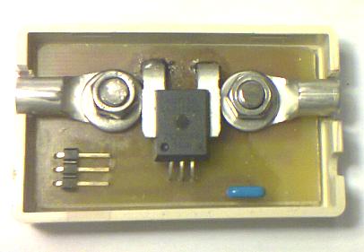

Lo strumento l'ho costruito io, usando un microcontrollore pic, che pero' ha il difettino di "leggere" solo 10 bit di risoluzione.
Passando allo shunt standard (facilitato anche dal tipo di sensore hall precedente), ho usato un componente intermedio (INA219) a 12 bit che legge sia la tensione che lo shunt.
Comunque e' piu' la voglia mia di sperimentare che una vera necessita'.

Il sensore hall ACS758, bidirezionale da 50A

Poco tempo fa ho scoperto questi sensori hall:
http://www.ebay.it/itm/16213264...
Rispetto ai fratelli LEM costano molto meno, una prova magari la posso fare, ha un foro da 21mm e ci sono anche piu' grandi.
