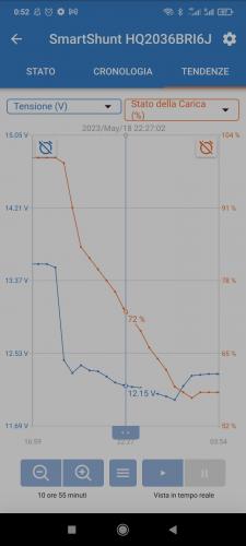

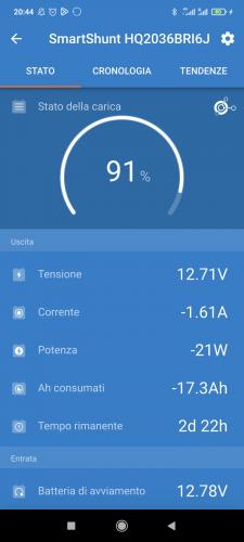

Se vuoi un vero monitoraggio serio prenditi lo smartshunt victron. Senza schermi tutto su telefono con bluetooth . Correnti, tensione bs e bm, allarmi, e soprattutto una stima del SOC molto accurata(la capacità viene modificata in base alla corrente di scarica e con sensore opzionale anche in base alla temperatura). Nonché statistiche di prelievi e ricariche e grafici in tempo reale fino a 3 mesi indietro con possibilità di incrociare 2 valori a scelta tra tutti (watt, Amper, %di soc, tensione, corrente, tensione bm, ah disponibili).
Se trovi una buona offerta lo prendi a 140 euro forse..io lo pagai 130 ma prima dell ultima botta di impoverimento collettivo...
Uno degli acquisti migliori che ho fatto  dopo ilScreenshot_2023-05-28-20-44-46-056_com_victronenergy_victronconnect(1).jpgScreenshot_2023-05-23-00-53-41-382_com_victronenergy_victronconnect.jpgScreenshot_2023-05-23-00-52-38-006_com_victronenergy_victronconnect.jpgScreenshot_2023-05-22-23-22-13-751_com_victronenergy_victronconnect.jpgScreenshot_2023-05-28-22-31-07-835_com_victronenergy_victronconnect.jpgScreenshot_2023-05-28-22-30-46-380_com_victronenergy_victronconnect.jpgScreenshot_2023-05-22-11-26-16-156_com_victronenergy_victronconnect(1).jpg fotovoltaico.

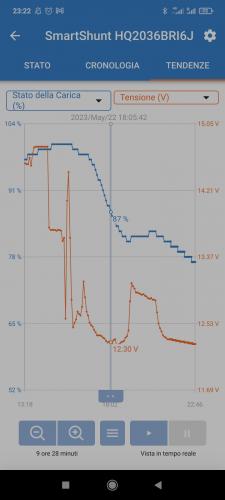

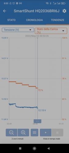

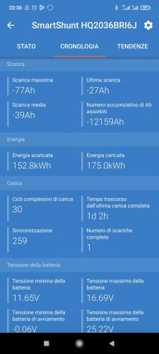

Certo che 17V alla BS e 25V alla BM non sono dati confortanti, tranquillo però, ricordo bene cos'era successo.  Ciro.  ​​​​
Si era quando era impazzito l alternatore in viaggio..ma duro un paio di raptus di un minuto di follia, quindi nessun danno immagino.Proprio graziw all añlarme del battery protect ho guardato lo
smartshunt e mi sono salvato, staccando subito almeno la bs dall' alternatore con l interruttore sul parallelaTore, e infine fermandomi immediatamente per proteggere anche la bm.
Non si è mai più verificato.
La tensione minima.della.batteria di avviamento è un dato faslo di quando scommetto con lo staccabatterie la massa della bm e lo SCHUNT resta collegato al positivo bm e segna quella roba lì.
Gli 11.65v sulla bs sono di qualche prova con una sola bs piccola da 68ah parzialmente scarica con il frullino da 500w attaccato.
Le statistiche sono utili per sistemi a distanza per vedere come si stanno usando le batterie.
Lo smartshunt è un prezioso strumento per valutare se un impianto è ben bilanciato.
È stato comunque soddisfacente vedere che ho realizzato l impianto bene, e il cicalino messo sul battery protect mi ha avvisato del pericolo e lo smartshunt mi ha spiegato i dettagli laugh.
Senza avrei sfasciato 3 batterie se il difetto fosse oerdurato ,avrei viaggiato ignaro.
Chi sa che qualche batteria di qualche camoerista si è sfasciata per una cosa simile, ma senza tempestivo intervento...

Beh, quei 11,65V non sono poi così preoccupanti, delle volte che le batterie sono scese a 11,20V ormai ne ho perso il conto ma, attenzione, le batterie non sono da buttare come verrebbe da pensare, sono state volutamente scaricate a C10 per diverse notti e con la certezza di aver modo di ricaricarle il giorno successivo.
