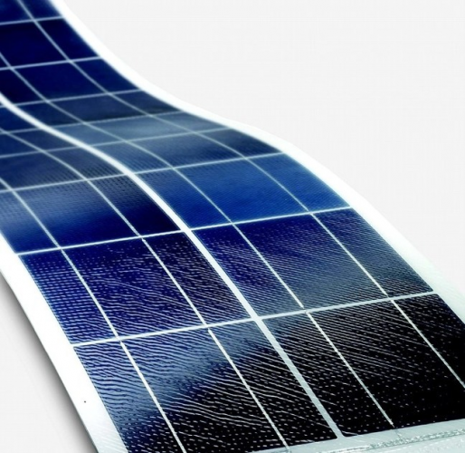

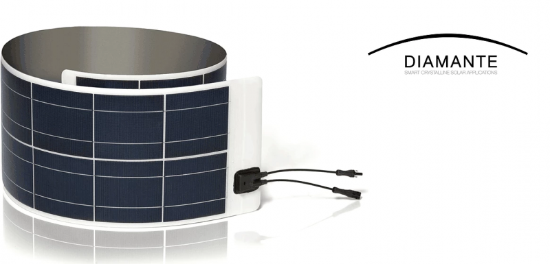

Preferisco e ho  anche sul mio 200+200Wp
di fare due stringhe di pannelli separate e
una anteriore e una posteriore al fine di
ottenere sempre la maggiore resa.
In quanto se tutti in serie la eventuale ombreggiatura
di uno solo della serie inficia la resa totale.
Mentre con due stringhe almeno una funziona al massimo.
Ovvio necessita di un regolatore a doppia entrata ,
oppure di due regolatori indipendenti .
Tutto fatto con pannelli semiflessibili su base inox
incollati ma distanziati di 15mm serie Diamante.
