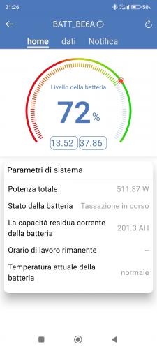

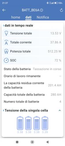

Buongiorno a tutti, volevo avvisare che ho preso la batteria in questione. Spedita direttamente al concessionario è arrivata puntualissima. 525 euro dal loro sito.
Montata molto rapidamente perché converter, caricabatterie e regolatore solare sono tutti predisposti.
Bluetooth di immediata connessione tramite la app. Di seguito cosa da.
Arrivata carica al 30% , il generatore del motore segna 38 A di carica e durante 180 km di viaggio è riuscito a portarla solo al 72% Soc, sto bestione, con un consumo del motore aumentato del 10% .
Tutto filato liscissimo.
Vorrei capire se si può settare un limite di carica a tipo 95% e 10% min ma non vedo come per ora. In basso non so come staccherà e se la fa arrivare fino a 0% che sarebbe da evitare.

In risposta al messaggio di Maxwell61 del 28/02/2025 alle 13:31:04
Buongiorno a tutti, volevo avvisare che ho preso la batteria in questione. Spedita direttamente al concessionario è arrivata puntualissima. 525 euro dal loro sito. Montata molto rapidamente perché converter, caricabatterie
e regolatore solare sono tutti predisposti.  Bluetooth di immediata connessione tramite la app. Di seguito cosa da.  Arrivata carica al 30% , il generatore del motore segna 38 A di carica e durante 180 km di viaggio è riuscito a portarla solo al 72% Soc, sto bestione, con un consumo del motore aumentato del 10% . Tutto filato liscissimo. Vorrei capire se si può settare un limite di carica a tipo 95% e 10% min ma non vedo come per ora. In basso non so come staccherà e se la fa arrivare fino a 0% che sarebbe da evitare.
Sarei più ottimista se tra le opzioni ci fosse "setup".
Sotto "notifica" che dice?
La monterai sdraiata su un fianco col negativo in basso?
Cioè con le celle posizionate in modo corretto, come viene spiegato sull'ultimo video che ho indicato...

In risposta al messaggio di Emme48 del 28/02/2025 alle 14:34:57
Sarei più ottimista se tra le opzioni ci fosse setup. Sotto notifica che dice? La monterai sdraiata su un fianco col negativo in basso? Cioè con le celle posizionate in modo corretto, come viene spiegato sull'ultimo video che ho indicato...
Sotto notifica non dice niente se non ci sono notifiche (da quaello che mi ricordo, ricontrollerò quando vado al camper) e nelle impostazioni generali c'è solo scelta della lingua.
Purtroppo non era possibile installare la batteria se non dritta con gli elettrodi in alto, interferiva con altri elementi. Già così è andata al pelo. La cosa comunque non mi preoccupa tanto, se dovesse accorciare la sua vita, col buon prezzo che ha, non sarà un problema. Comunque è già montata sul camper e operativa.
PS: a quanto pare c'è una App per il BMS JBD che si può collegare, anche in modalità esperto. Indago, l'ho appena scaricata.
Tra qualche ora vado al camper e vedo se si collega la app del BMS e cosa esce.

In risposta al messaggio di Maxwell61 del 28/02/2025 alle 15:12:28
Sotto notifica non dice niente se non ci sono notifiche (da quaello che mi ricordo, ricontrollerò quando vado al camper) e nelle impostazioni generali c'è solo scelta della lingua. Purtroppo non era possibile installare
la batteria se non dritta con gli elettrodi in alto, interferiva con altri elementi. Già così è andata al pelo. La cosa comunque non mi preoccupa tanto, se dovesse accorciare la sua vita, col buon prezzo che ha, non sarà un problema. Comunque è già montata sul camper e operativa. PS: a quanto pare c'è una App per il BMS JBD che si può collegare, anche in modalità esperto. Indago, l'ho appena scaricata. Tra qualche ora vado al camper e vedo se si collega la app del BMS e cosa esce.
Attenzione: tanto il bms jbd come il jk permettono modificare i parametri senza password (chi controlla la password è la app, non il bms) quindi qualsiasi sbadato potrebbe collegarsi alla batteria sbagliata o addirittura un malintenzionato può fare seri danni (più facile con jbd e l'app overkill solar, più difficile con jk ma non impossibile).
Nel caso del bms jbd si può, aprendo la batteria, staccare il modulo bluetooth, con il jk non si può (il bluetooth è integrato).
Una possibile soluzione è tenere sempre occupato il canale di comunicazione (il bluetooth del bms ammette solo un collegamento e diventa invisibile se c'è qualcuno già collegato) o con l'app sul cellulare sempre aperta o con un esp32
https://github.com/syssi/esphom...
qui maggiori dettagli
