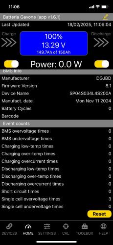

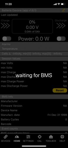

Buon giorno, come già scritto da Lebowski..., l'App Overkill Solar ti permette di configurare tutti i parametri della batteria, metto una foto per esempio.
Ho anch'io un BMS JBD e le considerazioni sulla password sono importanti perchè è già successo al sottoscritto di cambiare il nome della batteria di un altro (sulla foto vedete il nome che ho dato alla batteria di riserva, batteria gavone), di default è quello del BMS, al rimessaggio sulla App me ne comparivano 3,  fortunatamente me ne sono accorto e non ho toccato nessun parametro, solo il nome della batteria.
Devo cambiare pass o trovare un altro sistema, semplice..., in tedesco si dice "idiot sicher" per poter essere sicuro che nessuno "smanetti"
Non lo credevo importante, ma vista la mia esperienza probabilmente lo è...
Saluti.

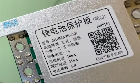

Notizia importante.
Ho chiesto su Youtube ad un tizio che conosco ( ZainoMaestro) della storia delle password sul BMS, questa è la risposta che ho avuto:
@ZainoMaestro
@marcoemme483  ciao Marco con la password che imposti sull'app si cambia al BMS, almeno su questo modello...Sperimentato sulla mia pelle avevo dimenticato la password di un BMS JK e non c'è stato modo di resettarla...me l'hanno dovuto sostituire...Altri modelli non ti sò dire
Il BMS descritto nel video è questo, non so se è lo stesso della password dimenticata:
Lui ha preso sia le celle che il BMS da ManYi
Ecco il video.
Direi una buona notizia... almeno per quel modello di BMS.
Mi pareva strano che non si potesse cambiare la password sul BMS, ovviamente consiglio di cambiarla e poi di scriverla sulla batteria stessa per evitare spiacevoli sorprese.
Per chi si vuole autocostruire la batteria ecco il link ai prodotti JK
https://www.jkbms.com/wp-conten...
Modificato da Emme48 il 01/03/2025 alle 12:03:30

In risposta al messaggio di Emme48 del 01/03/2025 alle 11:50:39
Notizia importante. Ho chiesto su Youtube ad un tizio che conosco (ZainoMaestro) della storia delle password sul BMS, questa è la risposta che ho avuto: @ZainoMaestro @marcoemme483  ciao Marco con la password che imposti
sull'app si cambia al BMS, almeno su questo modello...Sperimentato sulla mia pelle avevo dimenticato la password di un BMS JK e non c'è stato modo di resettarla...me l'hanno dovuto sostituire...Altri modelli non ti sò dire Il BMS descritto nel video è questo, non so se è lo stesso della password dimenticata: Lui ha preso sia le celle che il BMS da ManYi Ecco il video. Direi una buona notizia... almeno per quel modello di BMS. Mi pareva strano che non si potesse cambiare la password sul BMS, ovviamente consiglio di cambiarla e poi di scriverla sulla batteria stessa per evitare spiacevoli sorprese. Per chi si vuole autocostruire la batteria ecco il link ai prodotti JK
un altro esperto di youtube che parla senza sapere di cosa parla..che viene in bouna fede copincolato da chi ne sa ancora meno, tuttavia perpetuando disinformazione.
Ho esattamente quel BMS e riconfermo la pass non serve, basta usare
questo codice qui
trovate alla stessa pagina l'elenco dei bms JK compatibili col codice (sostanzialmente tutti), se sapete interpretarlo vedrete che non serve la pass.

Non ho capito perchè dici che sembra diventato il forum delle seghe mentali...
Ho portato il mio esempio sul BMS, io sono riuscito ad entrare in un BMS che non è il mio, ed ho cambiato solo il nome..., chiunque può settare il BMS in questione, a casaccio...
Per non permettere questo, oggi sono andato al camper ed ho messo una password sull'App Overkill Solar, dalla quale posso settare il BMS, ha funzionato..., nel senso che non riesco ad entrarci neanche più io..,.crying
