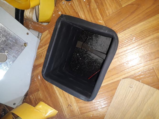

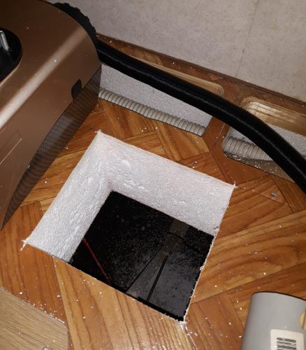

Eccomi di nuovo , ora con quesiti riguardo al passaggio del tubo aria calda (no marmitta) dal pianale all' interno del gavone.
Mi domando in particolare se sia necessario isolare il punto di passaggio attraverso il pavimento e di conseguenza quali materiali utilizzare e che foro fare: Il diametro del tubo e' 75 mm , tramite sega a tazza potrei forare 80 oppure 95. La mia idea e' quella di nastrare con nastro per marmitte la porzione a contatto del pavimento . Sara' sufficiente ? Qualcuno mi suggerisce la pasta rossa , la mia domanda e' : oltre a resistere al calore funge da barriera termica? Il foro da 80 sarà sufficiente ?
route
11/11/2004 10020
Inserito il 27/12/2020 alle: 20:59:36
Ciao Roberto, Direi che non ci sono problemi di surriscaldamento a causa del contatto.
Non conosco però come sia concepito l'impianto ma credo di capire che, il tubo dell'aria che entra dal sotto scocca, non sia isolato ed in questo caso non temi perdita di calorie?
Comunque potresti mettere una fascia termica di quelle usate sulle marmitte e poi sigillare tutto con sigillante plastico al fine di evitare spifferi gelidi od impurità durante la marcia.

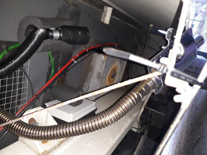

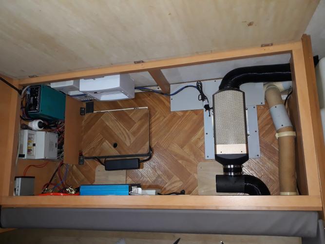

Inserito il 31/12/2020 alle: 19:06:20
20201231_191018.jpg20201231_190922.jpgCiao a tutti e buon anno nuovo...si spera...
In questi giorni ho terminato l'installazione del riscaldatore, alla fine ho deciso di installarlo internamente, per il momento funziona alla grande, sono molto soddisfatto del risultato e delle prestazioni.20201231_174653.jpg20201225_205434.jpg20201231_162532.jpg20201231_162622.jpg

Ciao Roberto, Direi che non ci sono problemi di surriscaldamento a causa del contatto. Non conosco però come sia concepito l'impianto ma credo di capire che, il tubo dell'aria che entra dal sotto scocca, non sia isolato
ed in questo caso non temi perdita di calorie? Comunque potresti mettere una fascia termica di quelle usate sulle marmitte e poi sigillare tutto con sigillante plastico al fine di evitare spifferi gelidi od impurità durante la marcia.
Il nastro per marmitte ce l' ho , ho trovato anche questa che sembra adatta da completare con silicone nero ad alta temperatura.
Porzione di tessuto sufficiente anche per isolare la porzione di tubo esterna, cosa ne pensi/ate ?
