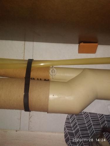

Ciao Tommaso! Sul mio arca europa attuale (30 anni) conntruma 3002 i tubi sono di cartone, ma laminati di alluminio all interno. questo li rende adatti ad un eventuale riscaldatore a gasolio? O i tubi truma che intendi moderni sono ancora diversi?
che io sappia, anche per esperienza personale, se i tubi sono quelli laminati internamente, si possono usare, ma dalla prima bocchetta in poi.
Cioè, metti il WEbasto o simili, un primo tratto di suo tubo nero, una t con una bocchetta non chiudibile e da li puoi andare coon il tubo tuo.

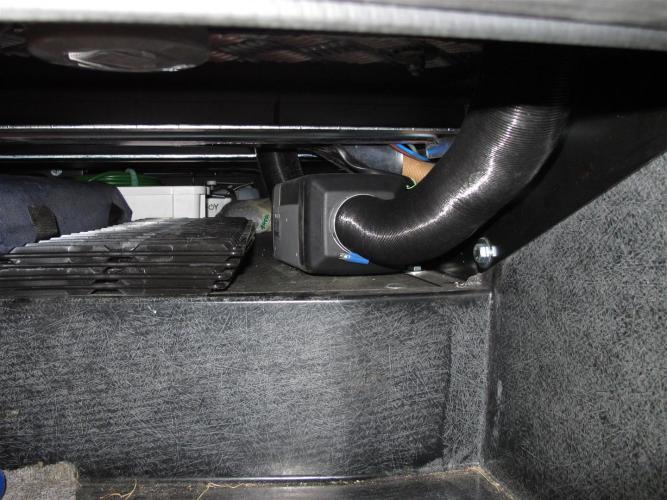

So di chi ha tolto la S3002, il webasto sotto al pianale, arriva con il tubo nero fino al vano ex stufa, una bocchetta non chiudibile e poi una Y e si imbocca direttamente nei due tubi preesistenti della S3002.
Nel mio camper, come sai ho tolto la Combi a Gas e sostituita con Combi Diesel (che ha un bruciatore Eberspacher) il tecnico ha chiesto alla Truma e hanno detto che i tubi laminati internamente vanno bene sia per scaldare a gas che a gasolio e infatti sono rimasti quelli, di cartone beige all esterno e laminati di alluminio internamente. Però la combi D ha 4 uscite e divide il calore in 4 tubi. Il Webasto che ha una sola uscita, concentra tutto il calore in un solo tubo e per quello che fino alla prima bocchetta si deve usare il suo tubo nero.
Qui vedi il webasto installato nel doppio pavimento del mio precedente camper e con il tubo nero che sale su attraverso il pavimento
qui vedi la mia attuale Combi Diesel e si vede bene che ci sono i tubi di cartone beige (lanìminati in alluminio dentro)

altri mi hanno consigliato invece di metterlo al centro e soffiare in avanti ... questo utente sembra particolarmente ferrato e confermo che sia prodigo di consigli via messenger. Linko un paio di video a mio avviso interessanti.

Il gruppo mensionato su Facebook lasciatelo stare, è una dittatura, consigliano cose che vanno contro le leggi della fisica e guai a contraddirli.  Detto questo, sul mio camper come unico riscaldamento ho un webasto 3900evo
e non so se metterei al suo posto un cinese, a meno di avere tutto doppio per poter cambiare al volo un componente in caso di problemi.  Il mio webasto ha 6 bocchette, non vedo perché il cinese dovrebbe andare meglio con una.  Da 2 anni ho un 8kw montato in taverna che va dalle 2 alle 4 ore al giorno e devo dire che va molto bene.  Il difetto più grosso che ha è che va o al massimo o al minimo e rimane così anche se al temperatura continua a salire.  Si può ovviare a questo con un ottimo controllor aftermarket che è una figata, si collega al wifi e al bluetooth, si possono impostare fino a 7 timer e fare in modo che quando arriva a temperatura si spegne.  Quando ne ho parlato nel gruppo mi hanno cacciato via e in Italia nessuno lo conosce proprio perché in quel gruppo niente deve essere fatto senza il benestare degli amministratori. Non darò nessuna informazione sul controller perché ne traebbero beneficio anche nel gruppo fb e non voglio assolutamente dare suggerimenti a gente così, spero che mi capiate
Hai ragione  su tutto,resta i fatto che io,sono partito con la canalizzazione, ma non mi soddisfaceva,con due bocchette invece va alla grande!
Riguardo al Gruppo FB,hai ragione,altro che dittatura,ricordo di quel controller che hai menzionato, ero interessato ma spari tutto subito.
Se ti contatto in privato,saresti così  cortese di darmi alcune dritte?

Hai ragione  su tutto,resta i fatto che io,sono partito con la canalizzazione, ma non mi soddisfaceva,con due bocchette invece va alla grande! Riguardo al Gruppo FB,hai ragione,altro che dittatura,ricordo di quel controller che hai menzionato, ero interessato ma spari tutto subito. Se ti contatto in privato,saresti così  cortese di darmi alcune dritte?
Se è così allora per le mie abitudini non và bene...il mio intento ,quando feci il lavoro ,era prevalentemente per 2 motivi 1 staccarmi dal gas perche l anno prima una bombola sporca a momenti mi fa saltare un capodanno. 2 non avendo posto dove stivare bombole ,lo sò sarei stato fuori legge, era l'unica soluzione per girare in inverno in tutta tranquillità.
considerazione .per me è un vero peccato avere 5 KW e non poterlo canalizzare visto l'uso e la resa che avevo col D4 da 4KW

Io farò delle prove di canalizzazione a banco nel garage per capire le differenze. Poi, se riesco anche dentro al mezzo ptima di installarlo
Mi permetto,senza cocoscerti,di darti un consiglio se non lo fai gia ...,usa le Y al posto delle T .
con la Y sei sicuro che l aria non perde "velocità"  e il calore viene distribuito meglio.
se prorpio alla prima bocchetta esce troppa aria calda puoi sempre socchiudere la bocchetta cosi che il calore arrivi a quella più lontana.
e sempre se lo puoi fare cerca di bilanciare il piu possibile lunghezza dei tubi e bocchette su ogni linea.
il 90 %delle volte è l'istallazione che fa la differenza
