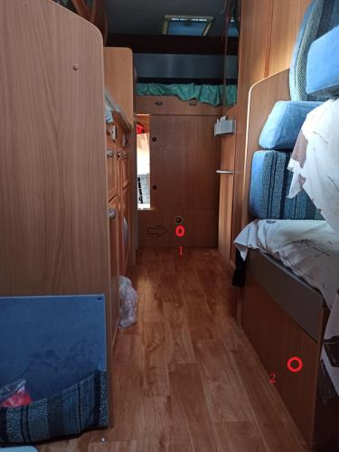

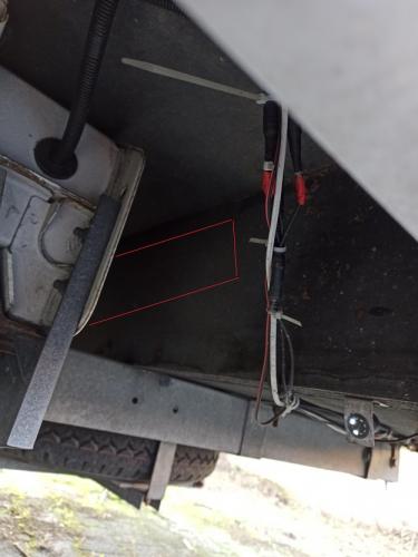

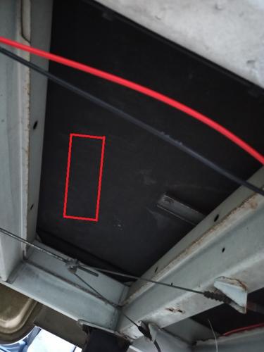

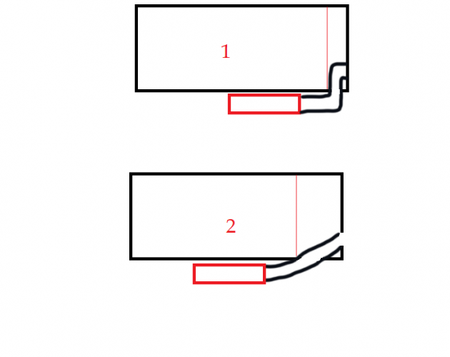

Oggi sono andato a prendere qualche misura sul mezzo .
Se lo posiziono in fondo 1  potrei installarlo con fatica fuori dal gavone ma il percorso dell' aria mi sembra lungo , l' alternativa e' nel punto 2.  Non so se nel punto 2 ha senso sdoppiare con y per mettere due bocchette una leggermente sx e l' altra dx poiche' assieme alla y perderei molto spazio nel gavone. Se lo nstallassi all' interno del gavone perderei spazio , preferirei nel sottopianale nella posizione indicata che tra l'altro potrei proteggerlo con una lamiera passante punto a punto. cosa ne pensate ?
P.S considerando che sotto il pianale resterebbe abbastanza protetto la presa d' aria di riscaldamanto (no combustione , quella va fuori) va proprio presa all' interno , quindi altro foro da fare ? in tanti  consigliano di averla  comunque interna.)

Inserito il 29/11/2020 alle: 21:34:57
In risposta al messaggio di Roberto66 del 29/11/2020 alle 21:22:28
Oggi sono andato a prendere qualche misura sul mezzo .  Se lo posiziono in fondo 1  potrei installarlo con fatica fuori dal gavone ma il percorso dell' aria mi sembra lungo , l' alternativa e' nel punto 2.  Non so se nel
punto 2 ha senso sdoppiare con y per mettere due bocchette una leggermente sx e l' altra dx poiche' assieme alla y perderei molto spazio nel gavone. Se lo nstallassi all' interno del gavone perderei spazio , preferirei nel sottopianale nella posizione indicata che tra l'altro potrei proteggerlo con una lamiera passante punto a punto. cosa ne pensate ? P.S considerando che sotto il pianale resterebbe abbastanza protetto la presa d' aria di riscaldamanto (no combustione , quella va fuori) va proprio presa all' interno , quindi altro foro da fare ? in tanti  consigliano di averla  comunque interna.)
Se riesci ad installarlo fuori mettendolo in posizione 1,vai tranquillo con la 1,non avrai problemi!

Inserito il 29/11/2020 alle: 22:02:03
ti dico come ho fatto io e poi valuta tu .
io l'ho istallato esternamente e nella zona piu centrale possibile cosi da avere la lunghezza delle ramificazioni dei tubi piu simile possibile e non per ultimo e forse piu importante per chi fà week sulla neve,la lunghezza del tubo di alimentazione il più corto possibile per evitare il congelamento del gasolio anche se additivato.
consiglio all'esterno anche per il rumore,non ne fà tanto ma per chi al il sonno leggero come me sarebbe un problema,anzi visto che lo spazio che hai trovato sotto pianale è uguale a dove lo avevo messo io, se hai anche tu problemi di sonno,prova a insonorizzarlo in una cassa.
altro punto debole sempre per il rumore è l'aspirazione che deve essere presa da dentro il camper ma cerca un posto un pò "nascosto" ma non chiuso,così da attenuare l'effetto jet a reazione.
2 bocchette così vicine sono inutili .

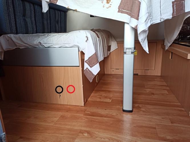

Inserito il 29/11/2020 alle: 22:18:40
In risposta al messaggio di giornifelici del 29/11/2020 alle 21:34:57
Nella posizione 1 all' esterno so posso infilare nello spazio che si crea tra pianale e telaio. Pero' risulterebbe un percorso del tubo un po tortuoso , in pratica una curva a 90 °  a salire poi adx sempre 90 ° poi ancora a 90 per salire e 90 ° per arrivare alla bocchetta. non si puo' fare altimenti. La soluzione dentro al garage semplifica il percorso tubo ma poi hai l' oggetto in mezzo alle scatole.

Inserito il 29/11/2020 alle: 22:32:07
In risposta al messaggio di Roberto66 del 29/11/2020 alle 22:18:40
quanto è lungo il tratto fino all'ultima curva a 90?
19/10/2003 22700
Inserito il 29/11/2020 alle: 22:48:06
In risposta al messaggio di RobiAle del 29/11/2020 alle 22:32:07
tra tutto forse max un metro.
quello che mi scoccia e' l' ambaradan per proteggeri il tubo nel garage ci incastro tre bici...

Inserito il 30/11/2020 alle: 10:31:46
Ciao Roberto, io monterei tutto il più centrale possibile e, stando alle tue foto ed idee, utilizzerei la cassapanca centrale.
Metterei sottoscocca il riscaldatore, entrerei nella cassapanca che farebbe da totem distribuzione. Con un raccordo ad "Y" collegherei 3 bocchette, una verso la cabina, una verso la porta di ingresso ed una verso il posteriore.
Una bocchetta sempre aperta per evitare accidentali chiusure e conseguenti surriscaldamenti e due con flusso regolabile e parzializzabile.
Dovrebbe venire un bel lavoro e pure facile ed è quanto vorrei fare anche nel mio anche se, a causa dell'attuale situazione, ci penserò seriamente per il prossimo inverno.

Inserito il 30/11/2020 alle: 13:54:07
In risposta al messaggio di alexf del 30/11/2020 alle 10:31:46
Ciao Roberto, io monterei tutto il più centrale possibile e, stando alle tue foto ed idee, utilizzerei la cassapanca centrale. Metterei sottoscocca il riscaldatore, entrerei nella cassapanca che farebbe da totem distribuzione.
Con un raccordo ad Y collegherei 3 bocchette, una verso la cabina, una verso la porta di ingresso ed una verso il posteriore. Una bocchetta sempre aperta per evitare accidentali chiusure e conseguenti surriscaldamenti e due con flusso regolabile e parzializzabile. Dovrebbe venire un bel lavoro e pure facile ed è quanto vorrei fare anche nel mio anche se, a causa dell'attuale situazione, ci penserò seriamente per il prossimo inverno.
Grzie Alessandro.
In realta' avavo pensato o un Y e montare due bocchette sul fronte della panca naturalmente orientabili un po a sx ed un po a dx oppure ad una T in modo da far uscire il flusso coda e punta.
Altri mi scrivono che sia inutile e l' unica bocchetta che spara in avanti e' sufficiente per saldare molto.
se cosi' fosse devo verificare che percorso fare al tubo ovvero se la soluzione 1 e' troppo penalizzata rispetto alla 2 tenendo conto della dimensione dello scasso da fare nel pavimento e l' ingombro del tubo nella cassapanca  premesso che faro' delle prove a banco tubo e t compreso. Cosa nepensi ? Accendiamo la 1 ? o niet ?Immagine3.png

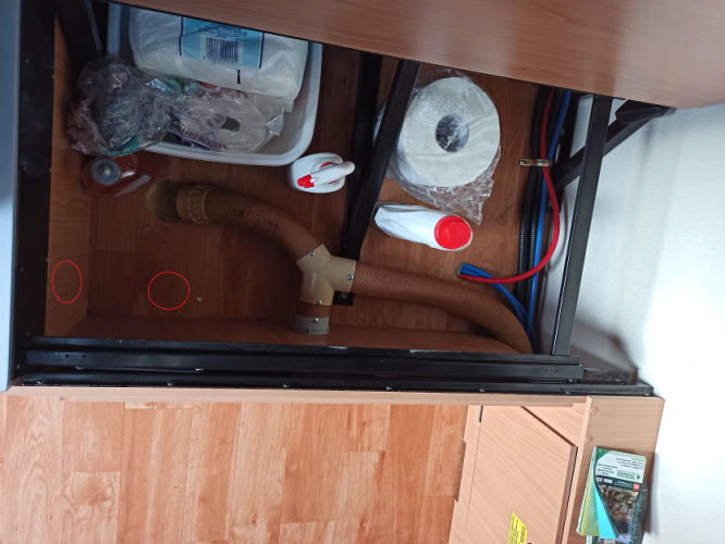

Inserito il 30/11/2020 alle: 14:44:35
condivido di entrare nella cassapanca dinette che è il punto centrale del camper e anche quello dove c'è piu spazio per i tubi (salvo che sia occupata da serbatoi o altra stufa) ma oltre a cio che hai detto, farei anche la fatica di mettere una bocchetta in bagno.
Se si scalda la cellula ma non il bagno, quando ci si entra è come andare a farla in quei WC fuori casa che usano in Alaska e ci si gela le chiappe.
Quando scaldo con il solo Thermotop (nel mio caso occasionalmente o in emergenza), che scalda a getto dalle bocchette del cruscotto, ho 22-23° in dinette, circa 20° dietro dove c'è il letto, ma in bagno c'è la temperatura di poco superiore a quella esterna e sembra di entrare nel frigo, quindi bisogna tenere sempre la porta aperta, che sta tra le scatole e da fastidio al passaggio nel corridoio.
Consiglio di scaldare il bagno piu che altro perchè se la moglie si mette di traverso su certe cose, poi diventa un calvario ogni giorno sad

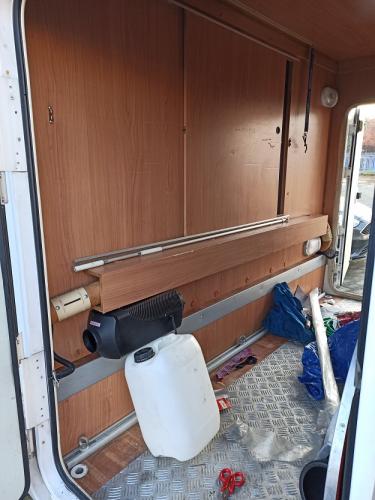

Inserito il 30/11/2020 alle: 17:30:48
Anche a me ha sempre intrigato questo cinesino, a montare come backup/integrazione della Truma Combi 4.
Oltre ii problemi già citati, cioè riscaldamento delle tubazioni acqua e del bagno io ho quello dello spazio, ho solo 2 cassapanche di cui una occupata dal serbatoio acque chiare, l'altra dalla batteria servizi e centraline varie, quindi da non riscaldare.  Il pavimento della dinette è sopraelevato e ci passano già le canalizzazioni della truma, se si potesse montare all'esterno forse con qualche acrobazia si potrebbe entrare in cellula in quella zona di pavimento doppio e far uscire l'aria calda da una bocchetta affiancata all'esistente e poi far arrivare un tubo in bagno (la bocchetta visibile arriva dal bagno). Allego un fotogramma preso da un video in rete dove si vede cosa intendo per pavimento sopraelevato.

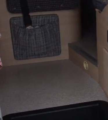

14/02/2016 1877
Inserito il 30/11/2020 alle: 17:38:45
Scusate se svio leggermente da questo interessantissimo discorso. Volevo chiedere se esiste un cinebasto ad acqua e non ad aria abbinabile all'Alde.
Nell'eventualità è  applicabile utilizzando le canalizzazioni esistenti? L'intervento è molto invasivo? È conveniente?
Inserito il 30/11/2020 alle: 17:50:08
In risposta al messaggio di Steu851 del 30/11/2020 alle 17:30:48
Anche a me ha sempre intrigato questo cinesino, a montare come backup/integrazione della Truma Combi 4. Oltre ii problemi già citati, cioè riscaldamento delle tubazioni acqua e del bagno io ho quello dello spazio, ho solo
si monta solitamente all esterno, sotto al pianale, con un tubo che manda aria in cellula e uno che la riaspira dalla cellula. La parte dei tubi esterna sotto al pianale deve essere rivestita e coibentata.
19/10/2003 22700
Inserito il 30/11/2020 alle: 19:12:08
devi verificare i percorsi , se quel pavimento non si smonta senza danni la vedo dura...

Inserito il 30/11/2020 alle: 19:24:09
In risposta al messaggio di IZ4DJI del 30/11/2020 alle 14:44:35
la fatica di mettere una bocchetta in bagno. Se si scalda la cellula ma non il bagno, quando ci si entra è come andare a farla in quei WC fuori casa che usano in Alaska e ci si gela le chiappe. Quando scaldo con il solo Thermotop (nel mio caso occasionalmente o in emergenza), che scalda a getto dalle bocchette del cruscotto, ho 22-23° in dinette, circa 20° dietro dove c'è il letto, ma in bagno c'è la temperatura di poco superiore a quella esterna e sembra di entrare nel frigo, quindi bisogna tenere sempre la porta aperta, che sta tra le scatole e da fastidio al passaggio nel corridoio. Consiglio di scaldare il bagno piu che altro perchè se la moglie si mette di traverso su certe cose, poi diventa un calvario ogni giorno
la panca e' gia' affollata di tubi , se metto anche la T porta via spazio , in foto il percorso che ho ipotizzato . Se rispetto alla foto inserita devo salire in altro (verso il logo camperonline ) devo fare slalom...IMG_20201129_153356.png
