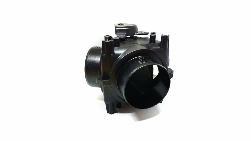

altra soluzione è sfruttare la canalizzazione esistente truma con dei selettori tipo questo , l'unico accorgimento prima di entrare con l'aria  calda dall'uscita  cinebasto  nella canalizzazione truma è e di mettere un tubo nero webasto ad alte temperature di 1,5 -2 m
in questa maniera quando funziona il cinebasto l'aria calda arriva ovunque,lavoro già fatto da altri utenti  wink
un tubo nero webasto ad alte temperature di 1,5 -2 m   in questa maniera quando funziona il cinebasto l'aria calda arriva ovunque,lavoro già fatto da altri utenti
Ho usato anche io questi selettori,dopo poche volte,alcuni si erano deformati,quindi tolti e tolta canalizzazione!
non so di quale marca erano i tuoi ,ma di norma quelli neri sono fatti appositamente per il webasto e tengono oltre i 100°

non so di quale marca erano i tuoi ,ma di norma quelli neri sono fatti appositamente per il webasto e tengono oltre i 100° ps.. il cinebasto vi consiglio di comprare la versione con scocca in alluminio ,a mio modo di vedere
molto più di qualità rispetto a quelli classici con scocca di plastica , il costo è uguale  per chi vuole maggiori info sul cinebasto c'e' il gruppo si facebbook    Club felici possessori riscaldatore diesel cinese | Gruppi | Facebook
Li avevo acquistati dal sito autoterm(planar).
molto strano ,ma le avevi montate subito dopo l'uscita del cinebasto ? perchè occorre almeno 1,5-2 metri per fare diminuire la temperatura di mandata dell'aria....
