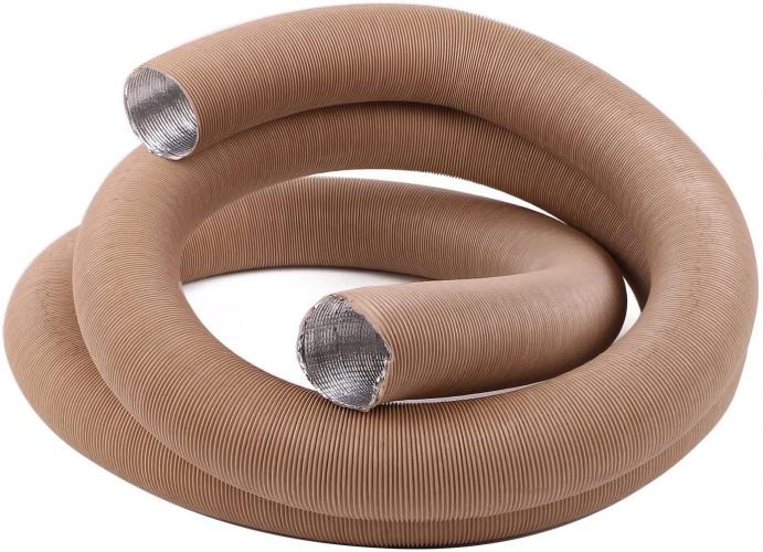

Gli attuali tubi della Truma sono internamente rivestiti da un sottile lamierino di alluminio che, credo, resistano alle temperature più alte di un riscaldatore a gasolio.
Nei mezzi più datati il tubo era di semplice cartone e non credo possano andare bene.
Un'altra convinzione ma personale, è relativa alle qualità dei raccordi della Truma che sono costruiti con una plastica molto sottile mentre ho visto gli analoghi prodotti di Web o Eber che sono di spessore notevolmente superiore; direi di preferire questi almeno nei primi tratti.

Gli attuali tubi della Truma sono internamente rivestiti da un sottile lamierino di alluminio che, credo, resistano alle temperature più alte di un riscaldatore a gasolio. Nei mezzi più datati il tubo era di semplice
cartone e non credo possano andare bene. Un'altra convinzione ma personale, è relativa alle qualità dei raccordi della Truma che sono costruiti con una plastica molto sottile mentre ho visto gli analoghi prodotti di Web o Eber che sono di spessore notevolmente superiore; direi di preferire questi almeno nei primi tratti.
fino alla prima bocchetta, che è meglio sia sempre aperta, penso meglio tubo e raccordi specifici, ma poi si puo andare con quello in foto.

Per collegamento provvisorio ho usato il tubo nero in dotazione, circa 1 mt, una riduzione 80/60 in plastica, quella usata per lo scarico delle caldaie a condensazione, e poi il classico tubo Truma rivestito in alluminio, ripeto che per 30/40 minuti, tutto ha funzionato  perfettamente, non credo ci siano problemi per i tubi di "cartone" anche con temp. superiori ai 100 C°, l'innesco di un eventuale incendio richiede valori nettamente superiori, comunque se decidessi per questa configurazione opterei per i tubi webasto o simili per almeno un paio di mt. la sicurezza prima di tutto. Un saluto Enzo
ripeto che per 30/40 minuti, tutto ha funzionato  perfettamente, non credo ci siano problemi per i tubi di cartone anche con temp. superiori ai 100 C°, l'innesco di un eventuale incendio richiede valori nettamente superiori, comunque se decidessi per questa configurazione opterei per i tubi webasto o simili per almeno un paio di mt. la sicurezza prima di tutto. Un saluto Enzo
penso che il tubo di "cartone" non possa incendiarsi, ma nel tempo potrebbe "cuocersi" , diventare duro e secco, con distacco dell alluminio interno e fessurazione del tubo che diventa fragile.
Mettere un metro in piu di tubo nero, non penso che sia una spesa che spaventi nessuno, e quindi meglio metterlo.
In un camper gia allestito, sostituire tutti i tubi potrebbe diventare un lavorone con necessità di disfare gli arredi.
i tubi dei cinebasto sono tutti in alluminio , penso che se andassero bene i cartonati metterebbero quelli.
Edit , oggi li ho guardati meglio NON sono di alluminio ...
