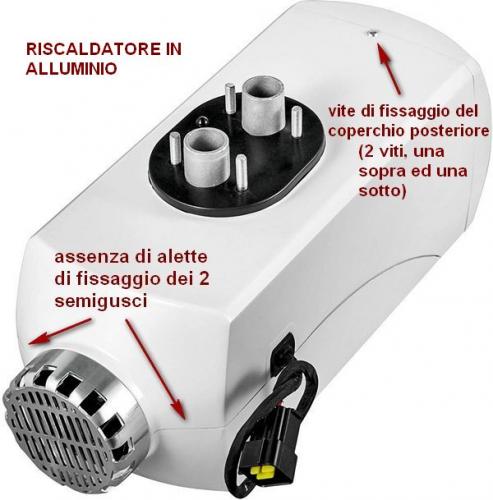

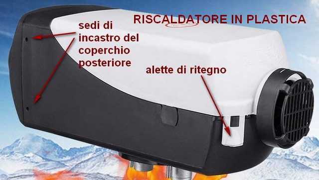

per chi non sapesse bene come distinguere all'istante un riscaldatore cinese con scocca in plastica da uno con scocca in alluminio:cinese%20in%20plastica(3).jpgcinese%20in%20alluminio(3).jpg
