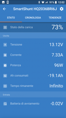

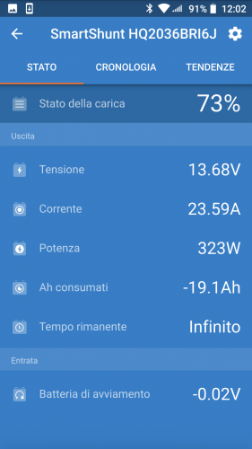

La principale causa di cattiva carica in marcia, specialmente con frigo fari etc é la sezione del cablaggio originale del parallelatore.
In questi giorni lo smartshunt mi sta "illuminando" su cose che comunque gia mi erano state spiegate.
Ho a disposizione 2 cablaggi:
-originale da 6mmq lungo ca 5m.
-fatto da me da 16 mmq lungo ca 1.5/1.7m.
Ecco i risultati di carica DA SOLO ALTERNATORE (quindi senza pannelli) di una batteria AGM scaricata a 12.4 v a circuito aperto.
Cavo da 16mmq meno di 2 m
Cavo da 6 mmq di quasi 8 metri.
Questi sono numeri reali nel mio caso.
Stessa situazione, io posso switchare tra i 2 cavi e rele con 2 interruttori.
Il mio cavo fa passare in batteria sui 23/25 amper.
Il cavo arca fa passare massimo 7 amper.
Va da se che con frigo e fari c'è un consumo di batteria e non una carica. Infatti lo shunt rileva corrennti negative.
Col cavo da 16 invece, anche accendendo tutto, la corrente alla batteria arriva e come! Cala solo leggermente.
E contiamo che io ho un misero alternatore da 55 amper.

Sul vecchio adriatik il cavo originale era si di 6 mmq...ma lungo 1.5m non 8 come su questo.
Sulla batteria servizi devono arrivare circa 14v anche con utenze accese. O addirittura 14.3/14.4v. (tensiione ovviamente da rilevare a batteria carica, perché con bs scarica la tensione sara sempre piu bassa)
In questo modo É CERTO CHE SI CARICHERÀ FINO AL 90% IN POCHE ORE DI VIAGGIO sia essa agm, liquida o gel, NON CAMBIA ASSOLUTAMENTE NULLA.
Gia se ottieni 13.8/13.9 con frigo e fari e bs cariche, stai sicuro che caricherai decentemente in marcia.
Se arriva meno tensiione stanno arrivando meno amper. Se sotto 13.2/13.3 si stanno assorbendo amper.
Non ho mai visto un camper con cablaggio originale originale in cui arrivassero 14 errotti volt von frigo e fari.

Infatti anche il simulatore online con quella potenza di carica, cioè circa 350 watt, mi da piu di 1 volt di caduta con gli 8 metri di cavo da 6 mm.
Ma quello che nin capisco é dove vanno a finire 17 amper di differenza tra i 2 parallelatori (24-7=17).
Se ne vanno in calore?cioe nella resistenza del cavo?
Quel che é certo é che non arrivano alla.batteria...ma l alternatore produce sempre uguale nei 2 casi o no?
Mi scuso se dico inesattezze ma sto cercando di capire cosa fa la corrente in entrambi i casi.

-se accendo il rele originale col cavo fino e lungo, leggo - 2/3 amper(non ricordo precisamente).
Il frigo a 12 v passa dal rele parallelatore originale e poi dal rele frigo.
Significa che l alternatore non riesce nemmeno a far arrivare gli 11 A al frigo. E infatti il restante lo cede la batteria, che segna Appunto -2/3 amper.
Questi sono i fatti.
Il motivo non lo capisco a fondo. Quel che posso dirti è che da bs a telaio c'è un negativo solo. Quindi tutto ciò che entra o esce dalla batteria DEVE essere rilevato da quello Shunt.
La cosa mi sta incuriosendo molto. Se non vi sto dicendo qualcosa é che non la so...

Marco, la situazione era questa: frigo e tutto spento. Notte, no pannello. Batteria a 12.3 v a circuito aperto, batteria Motore carichissima. Batteria servizi che chiedeva 20/25 amper all alternatore. Uso il rele sul cavo
grosso e vedo +20/25 amper come deve essre. Uso solo il rele originale con cavo lungo e fino e vedo 17 amper in meno. Quindi +7 amper circa. Se accendo il frigo: -con rele e cavo grosso e corto leggo sempre 20/25 amper, significa che l.alternatore da quelli che chiede la batteria servizi in carica e anche i10/11A del mio frigo..che ovviamente non vengono rilevati dallo shunt. -se accendo il rele originale col cavo fino e lungo, leggo - 2/3 amper(non ricordo precisamente). Il frigo a 12 v passa dal rele parallelatore originale e poi dal rele frigo. Significa che l alternatore non riesce nemmeno a far arrivare gli 11 A al frigo. E infatti il restante lo cede la batteria, che segna Appunto -2/3 amper. Questi sono i fatti. Il motivo non lo capisco a fondo. Quel che posso dirti è che da bs a telaio c'è un negativo solo. Quindi tutto ciò che entra o esce dalla batteria DEVE essere rilevato da quello Shunt. La cosa mi sta incuriosendo molto. Se non vi sto dicendo qualcosa é che non la so...

E la dovrei mettere dove?
All uscita dell alternatore, mentre uso un cablaggio o l altro?
Comunque ti posso dire che il cablaggio del parallelatore originale di questo arca é pessimo.
Non è stata fatta alcuna modifica.
E nella migliore delle situazioni, ovvero con bs e bm carichissime e TUTTO SPENTO arrivano 13.4 v in bs con motore a 1000 giri. E 14.4 in bm.
Se si accende frigo e fari, la tensione scende a 12.9 v e ciò conferma il rilevamento dello schunt che segna addirittura un prelievo in marcia. E con baterie cariche! Figurati la tensione con batterie scariche.
L unica ipotesi é che quel rele attiva una misteriosa utenza che si ciuccia uan ventina di amper.
Col cablaggio fatto da me ho risolto tutto in un momento. Tensiioni sempre quasi uguali tra bm e bs, sia cariche che scariche, sia con tutto acceso, sia con tutto spento. E MAI prelievo in marcia in nessuna situazione.
Scusa, é possibile che il rele originale metta qualcosa in corto che si porta via la corrente?
Però in questo caso dovrebbe rimanere la perdita di amper rilevata anche usando i 2 cablaggi insieme. E invece usando i due cablaggi e due rele insieme, la.lettura ritorna corretta. Cioè sulla batteria si legge + 25A.
Mi puoi dire la tua su questa ultima ipotesi del corto?

Ok..
to riporto quello che ho aggiunto dopo che magari te lo perdi.
""'Comunque ti posso dire che il cablaggio del parallelatore originale di questo arca é sempre stato pessimo.
Mi puoi dire la tua su questa ultima ipotesi del corto?""
