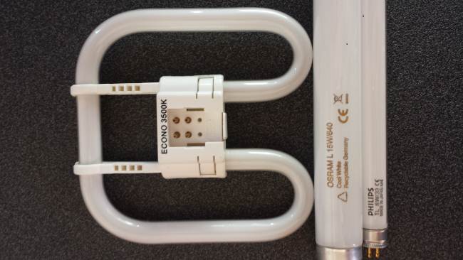

alle volte anche i MIRACOLI  si realizzano !  sarà uno di questi.
Mi conforta che non sono il solo a ritenere la cosa impossibile . Unica possibile giustificazione che la precedente lampada fosse difettata o esaurita o mal collegata.
Ma che 3 di quei cosi facciano più luce di una 2D 16watt nuova,  era e resta UN
M I R A C O L O  !!!

Confermo che anche sul mio camper, 3 piastrine di buona qualità a luce calda, hanno sostituito in modo perfetto la circolina da 16w.
del resto, a casa , in cucina, ho un lampadario che montava una lampadina ad incandescenza da 150w. Poi sono passato ad una lampada a basso consumo da 32w e adesso ho una lampadina led da 6 watt. Il calo dalla 150w alla 32w e' stato impercettibile e passando invece alla 6w , c'è stato un calo appna avvertibile.
ho usato lampade a led silamp di ultima generazione , quelle che sembrano ad incandescenza.

Salve, io invece vorrei solo passare a luce fredda, mi piace di più, e non passare a LED.
Dove posso trovare questi neon e la 2D a luce fredda?
