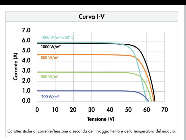

quel che conta per la resa del pannello e' sopratutto l'irraggiamento in W/m2. Se e' basso tutti caricano poco. Quanto caricano e' proporzionale all'irraggiamento che ricevono.
queste le curve di un pannello sunpower monocristallino
con irraggiamento 1000W/m2 il pannello fornisce una corrente di un po' meno di 6A.
con un irraggiamento di 200W/m2, un quinto di 1000 W/m2, il pannello fornisce un po' piu' di 1A.
naturalmente andrebbero paragonate le potenze prodotte e non le correnti ma le correnti sono indicative.
credi che un pannello amorfo con un irraggiamento di 1/5 inferiore fornisce piu' di 1/5 in potenza rispetto l'irraggiamento 5 volte superiore ?
io sono sicuro di no, altrimenti andrebbe contro la fisica.
stranamente non ho mai visto dei grafici tipo quelli sopra per un pannello amorfo. Piu' facile fare marketing che mostrare il grafico dei dati di un pannelli.
qui un grafico dove e' segnata anche la potenza. Sotto i 200W/m2 puo' darsi che i pannelli amorfi si comportino meglio degli altri pannelli ma per me non vale la pena prenderli per quando l'irraggiamento e' cosi' basso perche' in ogni caso carichi poco.
