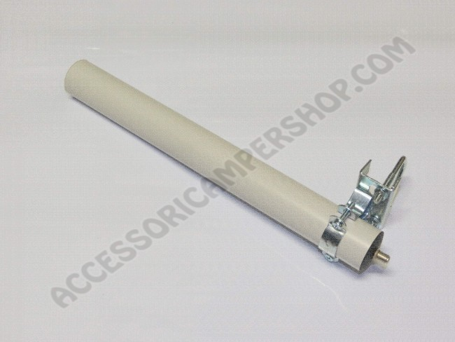

Se la parabola è chiusa e bassa
Non penso possa avere movimenti di rotazione
Si romperebbe il braccetto dell' Lnb
é meglio montare una antenna simile a questa
sulla parte più alta del disco
In viaggio rimane bassissima e orizzontale
in ricezione si alza e gira pure !

Io su una parabola di Giocamper  ho tolto il braccetto dell'Lnd, e sulla padella ho ancorato l'antenna di Alva, ho messo uno spessore per non farla abbassare troppo e tutto funziona perfettamente
Il dipolo fuoriesce dalla padella tanto quanto basta per permettergli la ricezione sia davanti che dietro.
Buona vita. Alessandro
