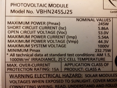

zioferny1
zioferny1
29/10/2007 259
Inserito il 11/12/2015 alle: 00:28:01
questa è l'etichetta presente sul retro, non mi sembra che ci sia la potenza misurata effettiva del pannello, ma solo la massima potenza "nominale" e la potenza massima "minima", che come da data sheet è non più del 5% in meno della massima, e quindi esattamente 232,75 W come scritto. Non ho visto altre etichette di lato, ma il pannello è a riposo in tavernetta con ancora un po' di imballaggio, controllerò meglio nei prossimi giorni, quando lo riprenderò in mano per piazzarlo
marcucciolo
marcucciolo
18/12/2007 9053
Inserito il 11/12/2015 alle: 06:18:23

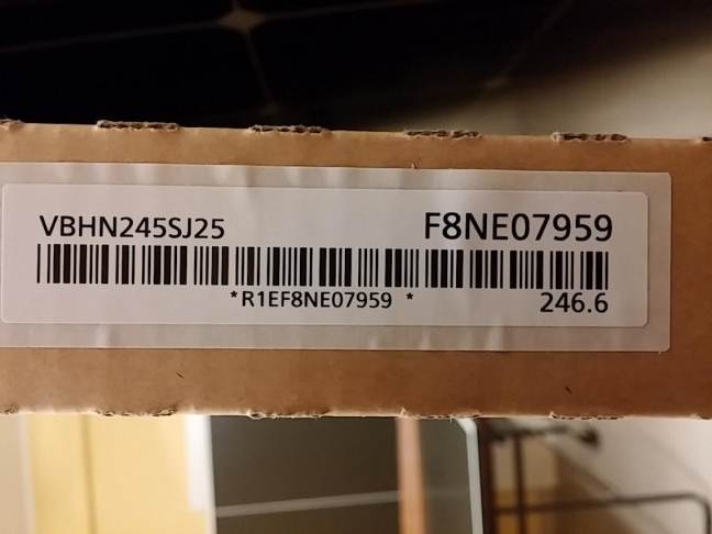

Fernando ,
prova a guardare nell'imballo originale , sono due porzioni di cartone che restano incastrati sui lati lunghi del pannello a protezione del suo telaio , la targhetta contiene un codice a barre con l'indicazione della potenza di quel pannello , nulla ha a che vedere con i dati di targa che hai postato , dovresti ritrovartelo anche in fattura
I produttori seri collaudano ogni singolo pannello e viene creato un Flash report , più comunemente chiamata " Flash list "  wink
Mar..cucciolowink

Southdream
Southdream
01/09/2014 582
Inserito il 11/12/2015 alle: 07:34:01
In risposta al messaggio di marcucciolo del 11/12/2015 alle 06:18:23
Fernando , prova a guardare nell'imballo originale , sono due porzioni di cartone che restano incastrati sui lati lunghi del pannello a protezione del suo telaio , la targhetta contiene un codice a barre con l'indicazione
della potenza di quel pannello , nulla ha a che vedere con i dati di targa che hai postato , dovresti ritrovartelo anche in fattura I produttori seri collaudano ogni singolo pannello e viene creato un Flash report , più comunemente chiamata Flash list   Mar..cucciolo
Il flash report viene allegato spesso all'intero bancale di origine (20 o più moduli).
Il distributore che apre il bancale di pannelli per venderli singolarmente si tiene il flash report in ufficio...

zioferny1
zioferny1
29/10/2007 259
Inserito il 11/12/2015 alle: 09:34:21
allora è questo? non avevo cercato sul cartone, effettivamente sarebbe più logico che l'etichetta fosse attaccata al pannello
marcucciolo
marcucciolo
18/12/2007 9053
Inserito il 11/12/2015 alle: 17:01:57
In risposta al messaggio di Southdream del 11/12/2015 alle 07:34:01
Il flash report viene allegato spesso all'intero bancale di origine (20 o più moduli). Il distributore che apre il bancale di pannelli per venderli singolarmente si tiene il flash report in ufficio...   Inviato dal mio Commodore64
Ciao ,
di solito è così , nel caso di Panasonic è sull'imballo e spesso anche su un fianco del telaio wink
Mar..cucciolowink
marcucciolo
marcucciolo
18/12/2007 9053
Inserito il 11/12/2015 alle: 17:08:46
In risposta al messaggio di zioferny1 del 11/12/2015 alle 09:34:21
Il mio è più potente ...248,2 W laughlaugh
Ottimo prodotto , credo te lo possa confermare anche Southdream che è del mestiere
Mar..cucciolowink
