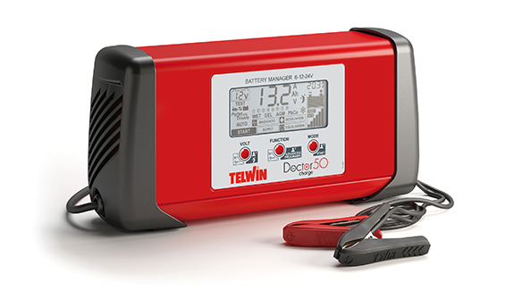

A parte montare una litio
Ma non è per caso che tu parta con la batteria poco carica e poi pretenda di
ricaricarla con il motore in moto magari in pochi chilometri dopo aver usato
il microonde.
Io le mie due 100+100A di litio te tengo caricate prima di partire con questo
Telwin Doctor Charge  50 con anche il ciclo per litio (nella nuova versione 2020)
https://www.telwin.com/it/prodo...
Adatto ad ogni tipo di batterie che carica sempre alla migliore coindizione
rigenerando anche le solfatate.
Mentre sempre prima di partire ricarico anche quella motore in quanto dopo settimane
di fermo è sicuramente scesa di capacità (per i piccoli consumi anche in sosta ).
