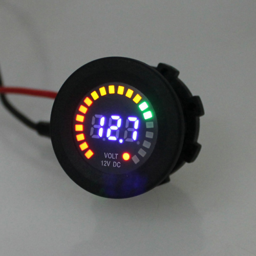

Inserito il 08/11/2019 alle: 17:12:09
A cercare di non avere problemi
in viaggio ho sempre sotto bella vista un
voltmetro collegato che indica quasi sempre
14.1-14,2 volt al massimo che vengono inviati
alle due Litio da 100A che sono installate.
simile a questo
, ma a breve ne metterò uno a quadro più serio.
il tornitore

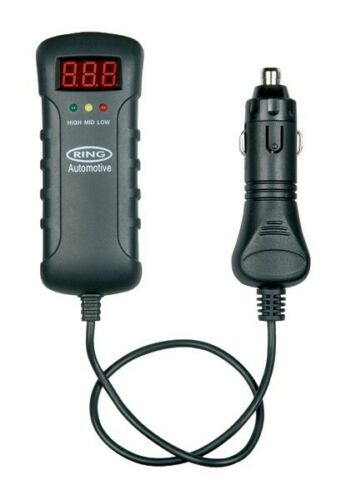

Inserito il 08/11/2019 alle: 18:11:13
In risposta al messaggio di franco49tn del 08/11/2019 alle 17:12:09
A cercare di non avere problemi in viaggio ho sempre sotto bella vista un voltmetro collegato che indica quasi sempre 14.1-14,2 volt al massimo che vengono inviati alle due Litio da 100A che sono installate. simile a questo , ma a breve ne metterò uno a quadro più serio.
Ho notato che quello che definisci più serio, articolo simile che ho preso anche io, ha un errore di letture che può arrivare a 0,2-0,3V rispetto a quello che legge la mia pinza amperometrica certificata.
Difficilmente quei dispositivi sono affidabili per quanto riguarda le letture di tensione.
