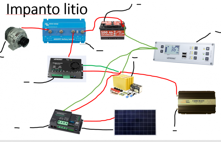

mettendo insieme tutti i pezzi ho composto questo impianto
nello specifico:
alternatore 250 A
BM  90/100 A
BS Lifepo Winston 300 A
Victron Argofet 100-2
Convertitore di carica Votronic VCC 1230 30 A
Regolatore di carica Votronic MPP 350 Duo
Pannello controllo Vpc Jupiter Votronic
Fotovoltaico 300 W
Inverter onda pura 1500 W
Attendo commenti e suggerimenti
Grazie Paolo
