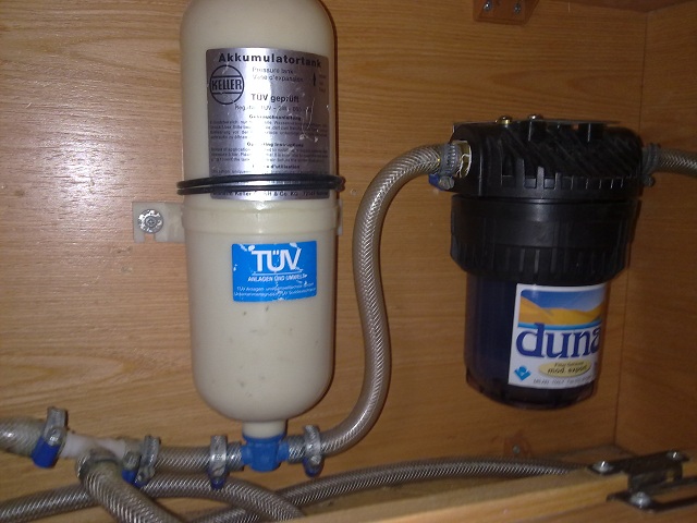

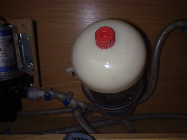

Ho dato un'occhiata al mio accumulatore ma non ho trovato nessuna valvola per precaricare il vaso. come si vede dalle foto c'è solo un tappo rosso superiore che dovrebbe service a svuotare il vaso (penso faccia da sfiato). Qualcuno conosce questo tipo di vaso? Ciao Giorgio

un ringrazziamento a moida mi è dovuto , tutto e passato anche senza rinunciare ai miei sacrosanti bicchieri di buon nettare , senza quelli sarei defunto [:)][:D] x Winghy , se sviti quel tappo rosso sotto ci trovarai la valvola di precarica , è una classica valvola identica a quella degli pneumatici , ricordati anche di pulire e disinfettare periodicamente la cartuccia del filtro che vedo in foto , fallo anche se non utilizi il camper per diverso tempo x FedeManuel , un vaso di espansione da 2lt nel nostro caso va precaricato ne + ne - come quelli meno o piu capienti , la pressione di precarica è sempre di 1 bar , con un vaso meno capiente si avrà meno accumulo mentre con uno piu capiente si avra piu accumulo ma la pressione di precarica è sempre quella , ricordo che la precarica va controllata o ripristinata con pompa disinserita e rubinetti aperti mario

Ciao MArio, ho svitato il tappo rosso e sorpresa da li è uscita H2O. Non c'è nessuna valvola è semplcemente un tappo per svuotare il vaso completamente (come anche descritto nell'etichetta attaccata). A questo punto ho svuotato un po di H2O e ho riprovato. Ora sembra funzionare bene. Sembra che questo vaso sia solamente un cilindro vuoto, non mi sembra di vedere nessuna paratia al suo interno.. Può essere? Ciao
11/01/2007 37546
Inserito il 16/09/2011 alle: 10:40:40
Winghy, ti prego di scusarmi ma ero convintissimo che fose il classico vaso con sistema a membrana , entrambi siamo rimasti spiazzati ma abbiamo capito che sistema è stato adottato sicuramente quel sistema non utilizza nessuna membrana ma utilizza il classico sistema di una autoclave , ovvero acqua e aria a diretto contatto e per ripristinare l'aria bisogna svuotarlo completamente , ovviamente il cuscino d'aria che si crea al naturale sarà sempre scarsino ma in un mini impianto che lavara a circa 1,5 bar quel cuscino che si crea lo ritengo sufficente è un sistema semplice e banale ma duraturo e affidabile , il problema se di problema si tratta è che per ripristinarlo correttamente andrebbe tolto e svuotato totalmente oppure se possibile svuotare tutto l'impianto idrico nel punto pi basso togliendo anche il tappo rosso del vaso , ovviamente quel tappo prima di riattivare l'impanto bisona rimettercelo altrimenti entrando acqua uscirebbe l'aria detta breve breve , l'acqua entra nel vaso fino a circa 1,5 bar e la stessa aria che a pressone atmosferica è contenuta nel vaso viene compresa direttamente dall'acqua creando il classico cuscino quindi su quel sistema non essendici mambrana non c'è valvola di ripristino precarica perchè non esiste precarica ciao

Scusa l'ignoranza, ma non può essere che quel tappino rosso abbia una leggera trafilatura di aria e per questo si sia riempito d'acqua?

Ho letto il post troppo tardi, altrimenti avrei avvisato che, aprendo il tappo rosso, sarebbe uscita acqua. Si tratta di un vaso d'espansione senza membrana. Personalmente ritengo che a livello igienico l'eliminazione della membrana sia vantaggioso. Il vaso DEVE essere periodicamente svuotato dell'acqua che necessariamente lo riempie. Questo non significa che ci sono trafilature; è un fenomeno naturale il fatto che l'acqua, circolando sotto pressione, incorpori e trasporti un pò d'aria, fino a riempirlo totalmente di H2O. Nelle autoclavi civili l'aria viene riprestinata da speciali apparecchiature che la miscelano all'acqua spinta dalla pompa. Lo svuotamento si effettua in questo modo: Spegnere la pompa ed aprire i rubinetti per far uscire l'eventuale pressione residua; Aprile la valvola di scarico dell'impianto idrico; Svitare il tappo rosso ed attendere lo scuotamento del vaso, Chiudere e serrare bene il tappo rosso; chiudere la valvola di scarico impianto ed i rubinetti; Riaccendere la pompa, verificando che il tappo rosso non abbia perdite. E' consigliabile ungere leggermente la guarnizione Oring del tappo rosso, con vaselina pura, prima di riavvitarlo.
