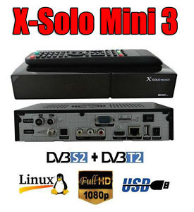

Ho ben quattro di questi che girano a casa e in camper
X Solo Mini combo 3
Decoder SAT/T2 con Enigma e Terrestre DVB/S2  tutto in HD e programmabile
per vedere tutto il possibile ed anche di più.  essendo a bordo Linus
_____________________________________________________________________________________
http://www.satzone.it/shop/it/x...
X Solo Mini 3 Dvb-s2 Dvb-t2 Enigma 2 COMBO
X SOLO MINI 3 con Tuner DVB-S2 e DVB-T2
POTENZA ALLO STATO PURO
Decoder Enigma2 COMBO Full HD con processore Dual Core BCM7362.
Visione dei canali  TV Terrestre e Satellitare grazie ai due tuner indipendenti.
Tuner DVBT2 SAMSUNG Molto potente e veloce.
Ideale per IPTV                                                         75,00 €

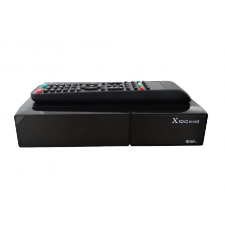

E' talmente richiesto che qualcuno lo propone a ::::
https://www.ebay.it/sch/items/?...
  • EUR 1.080,00
Probabilmente appena disponibile lo stesso  con  4K  HD-HDR--HEVC
almeno uno a casa dovrò procurarmelo.
