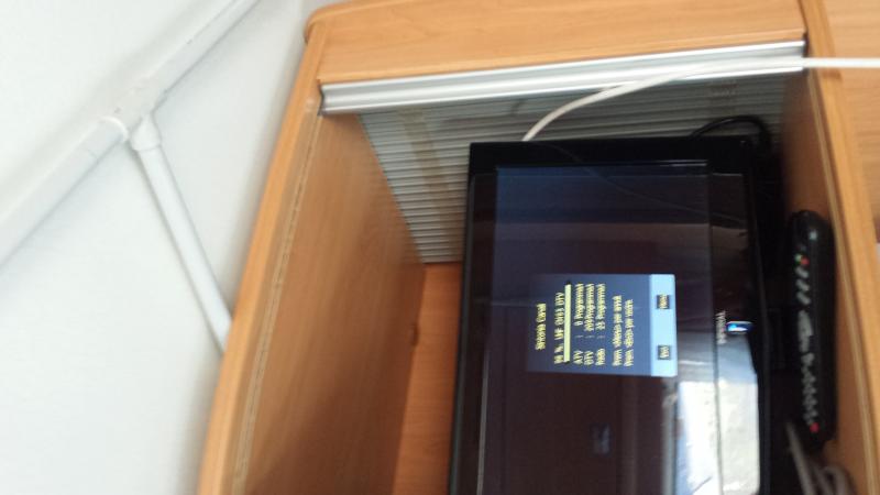

20171126_141109(1).jpgSalve ancHe posta all'interno  del Vr Alva fa il suo lavoro:qui in sosta a Bolzano trova 200 canali!
Ringraziando Alva per avermi consentito la realizzazione  vorrei chiedere se con il cambio del digitale (dal 2019?)  sarà sempre così  efficace.

Salve ancHe posta all'interno  del Vr Alva fa il suo lavoro:qui in sosta a Bolzano trova 200 canali! Ringraziando Alva per avermi consentito la realizzazione  vorrei chiedere se con il cambio del digitale (dal 2019?)  sarà sempre così  efficace. Grazie Ri nace
non avevo mai visto prima una TV in formato 9:16!
- Roberto -

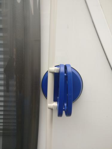

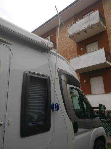

Ho costruito l'antenna di Alva che ringrazio per la semplicità e l'efficacia del progetto, in una giungla di condomini riesce a memorizzare circa 200 canali, ho comprato per pochi euro una ventosa da carrozziere alla quale ho fissato due clips per canaletta del 16, in un attimo la si può piazzare nel punto più appropriato del camper, nel mio mi collego alla presa esterna per la tv sotto al passaruota posteriore che aveva messo il precedente proprietario!IMG_20171231_151118.jpgIMG_20171231_151105.jpg

Volevo chiederti la ventosa per carrozziere la metti e la togli al bisogno, se si non lascia segni sulla parete?
Le pareti del mio camper sono in alluminio e non vorrei che adottando la tua soluzione a lungo andare l'alluminio si sollevasse.

Ciao Alva, ho costruito la tua antenna con del cavo di recupero da 75 ohm del 2003.Tra dipolo e cavo di collegamento sarà lungo circa 9m. Tanti l'hanno provata in casa e gli ha funzionato, a me però non da nessun segnale essendo al primo piano di una palazzina circondata da altre case.
Lo so che andrebbe provata in spazi aperti, ma magari un minimo di segnale ci speravo.
Lo stagno sul cavo si è attaccato bene sia il centrale che la calza, provato con il tester però mi sembra che in altro post dicevi che magari era meglio raschiare il filo centrale che magari non fosse smaltato ed il contatto non risulta corretto.
Dici che provo a rifare il dipolo o aspetto di provarlo in campo libero.
