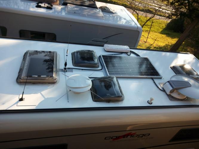

Mi intrometto nel topic per chiedere un parere al mitico Alva...per l'installazione del CB, tolto dallo specchietto in quanto non faceva una "pippa" (ricordi le foto di tempo fa ?) ho provveduto a rifare l'impianto e montare antenna sul tetto con i radiali da 70 cm (purtroppo come vedi da foto ne ho potuti mettere solo 3) e con cavo intero senza giunzionii (mt 7) fino al CB...tarato il ROS intorno a 1,3...ma alla prova dei fatti non arrivo oltre 3 Km di distanza ...che a me vanno anche bene per quello che ci devo fare...ma come mai ? dove ho sbagliato ?
Grazie Alva

Mi intrometto nel topic per chiedere un parere al mitico Alva...per l'installazione del CB, tolto dallo specchietto in quanto non faceva una pippa (ricordi le foto di tempo fa ?) ho provveduto a rifare l'impianto e montare
antenna sul tetto con i radiali da 70 cm (purtroppo come vedi da foto ne ho potuti mettere solo 3) e con cavo intero senza giunzionii (mt 7) fino al CB...tarato il ROS intorno a 1,3...ma alla prova dei fatti non arrivo oltre 3 Km di distanza ...che a me vanno anche bene per quello che ci devo fare...ma come mai ? dove ho sbagliato ? Grazie Alva Massimo
Ciao Massimo,
a me sembra che vada tutto bene.
In via diretta non si riesce a superare quella distanza con l'antenna pista a 3 metri dal suolo.
Il segnale viene sparato contro la ionosfera e rimbalzato sulla terra molto distante, anche migliaia di chilomenti, il fatto di sentire vicino, si capta lo stato del segnale che va in ionosfera, sembra di non arrivare lontano, ma cosi non è.
Ci sono situazioni di propagazione, che non fanno sentire nessuno in Europa, ma solo fuori dal Continente.

Ciao Massimo, a me sembra che vada tutto bene. In via diretta non si riesce a superare quella distanza con l'antenna pista a 3 metri dal suolo. Il segnale viene sparato contro la ionosfera e rimbalzato sulla terra molto
distante, anche migliaia di chilomenti, il fatto di sentire vicino, si capta lo stato del segnale che va in ionosfera, sembra di non arrivare lontano, ma cosi non è. Ci sono situazioni di propagazione, che non fanno sentire nessuno in Europa, ma solo fuori dal Continente. Se vuoi approfondire:
ciao Alva, ti rngrazio per la risposta anche se da ignorante (molto angry) in materia ci ho capito poco wink...ho solo seguito alla lettera i tuoi consigli dopo l'esperienza negativa della posizione sullo specchietto ...l'unica cosa, ho realizzato 2 radiali in meno in quanto mi avevi detto di metterne 5 ma come hai visto dalla foto, visto che quello era il solo posto dove mettere l'antenna in quanto ogni volta che entro in garage la devo abbassare, non c'era altro posto e....non è che 2 radiali in meno volevano dire qualcosa ?
Comunque come scritto, per me va bene anche così (sullo specchietto arrivavo a 500 mt ora arrivo a 3 km e forse anche qualcosa di più  wink) ma era solo per curiosità  ...
Dimenticavo ...avendo uno stilo di avanzo delle numerose antenne che ho comprato in passato smiley di circa un paio di metri, inserito nella bobina dell'antenna, sono arrivato a quasi 10 Km...cosa vuol dire ? deve essere così ? ovviamente sul tetto del camper non posso certo viaggiare con un antenna di 2 mt !

provato a formare un disegno tipo croce uncinata per occupare più spazio con i soli tre radiali che hai potuto mettere?   Non sono di certo io la persona più ferrata per dare consigli, vista la presenza di frequentatori più qualificati ma da quello che mi hanno insegnato l'antenna ideale dovrebbe avere la lunghezza dell'onda (circa 11 mt) ma poi, per questioni pratiche si arriva ad antenne che hanno lunghezza multipla.   Ecco allora le 1/2 onda ...   1/4 d'onda ecc...   Arrivati ad un certo punto si aggiungono bobine per compensare ed ecco le antenne corte.   A questo punto bisogna cercare il giusto compromesso tra lunghezza dell'antenna e la sua propagazione.   Circa il discorso dei tre km ci sono altri fattori che incidono, tipo caratteristiche del CB del trasmittente e del ricevente, se si è fermi o in movimento e diversi altri fattori lunghi da spiegare.   Ti parlo per esperienza diretta più che per nozioni:  in autostrada se ci si perde di vista si fa fatica anche a sentirsi, almeno nel mio gruppo dove la qualità dei CB non è eccelsa.  Ad esempio quello che ha un Midland Alan 48 vecchio modello pare che spinga più degli altri.   Poi, come ti dice alvaro, finisce che ti metti in cima ad una collina e parli in AM con un camionista italiano che si trova vicino al canale di Suez

riprendo il discorso di "gduca" qui sopra.
L'antenna ideale è ad 1/4 d'onda. sulla lunghezza d'onda sella banda cb di 11 metri, l'antenna è di 2,75 metri.
Per accorciarla si mettono le bobine, ma... la bobina non influisce sulla trasmissine e ricezione dell'antenna. Solo le parti lineari fanno da antenna. Quindi un'antenna lunga guadagna più di un'antenna corta: ha più metallo in aria.
Un'altro "guaio" delle antenne corte è la banda passante stretta; alcune non coprono tutti i 40 canali, se tarata sul canale 20, trasmette bene dal 5 al 15, sui canali estremi si alza il ros. Allora, come succede sulla Lemm AT106, si mette una sorta di "cappello capacitivo" che è il dischetto posto prima della bobina di carico; questo dischetto "inganna" l'antenna facendola credere più lunga di quello che è, abbassando il ros sui canali estremi. In pratica un'antenna corta è tutto un compromesso, ma sui nostri mezzi non si può fare altro.
Se si va in quota, ci si avvicina alla ionosfera, e si ha campo libero senza ostacoli attorno l'antenna. Per questo si coprono distanze impensabili. Oltre ad arrivare a Suez, a volte (propagazione permettendo), si sentono i taxi di Mosca che trasmettono con il cb; oppure non è raro collegare il Brasile o gli Stati Uniti.
Appunto, la propagazione...
Qui inizia un altro discorso, legato al nostro Sole.
E' l'astro che influisce sulla ionosfera: più attività ha e più alto è lo strato ionizzato dell'atmosfera, e più propagazione c'è. Contando le macchie solari si può prevedere quanto  possa essere la propagazione per le onde radio.
Il Sole ha cicli che durano 11 anni, ora si è al minimo del 24° ciclo. Sta per iniziare il 25° ciclo solare, e la propagazione piano piano dovrebbe aumentare.

Grazie della spiegazione ....vorrà a dire che aspetterò il nuovo ciclo del sole per aumentare la distanza di trasmissione winksmiley
P.S. a parte tutte le battute, quindi lascio tutto così, vero ?
