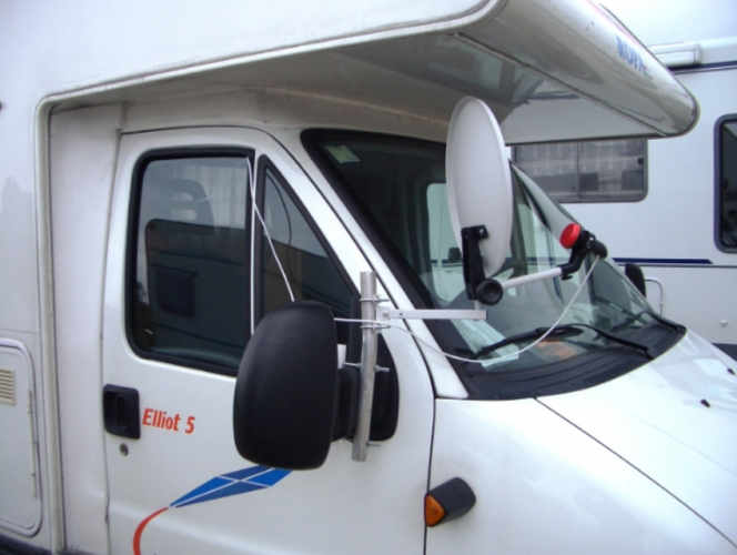

Tanti anni fa, anch'io iniziai con una parabolina manuale, una volta imparati i "trucchi" la puntavo in pochissimi secondi. Poi pian piano diventi pigro e non hai una gran voglia di sbatterti a montarla e puntarla, specie se sei molto itinerante come noi.
Tanto per intenderci, con la parabolina da 35cm della foto (avevo l'automatica, ma la tenevo con me come "emergenza"), sono riuscito a vedere Rai 1 alle Lofoten, dentro al camper dovevamo stare immobili, ogni vibrazione faceva perdere il segnale, ma mi sono divertito un sacco a trovare il satellite in condizioni impossibili.
A parte quell'aneddoto, quando era l'unica parabola, normalmente avevo tutto il necessario, un treppiede rapido e la piazzavo dove meglio mi occorreva, poi un  paio di volte una folata di vento me lo ha ribaltato, un'altra volta ci ho rimesso l'LNB.
Altre volte arrivavo alla sosta serale che pioveva a dirotto, e di andarmela a montare sotto la bufera, la neve e buio proprio non mi andava.
Realizzai anche un supporto "casereccio" da agganciare ad uno degli specchietti esterni (destro o sinistro a seconda di dove si vedeva meglio il satellite, ero diventato talmente specializzato che facevo tutto da dentro al camper, ma se era brutto tempo era sempre una rottura di scatole
