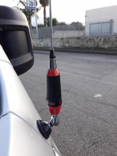

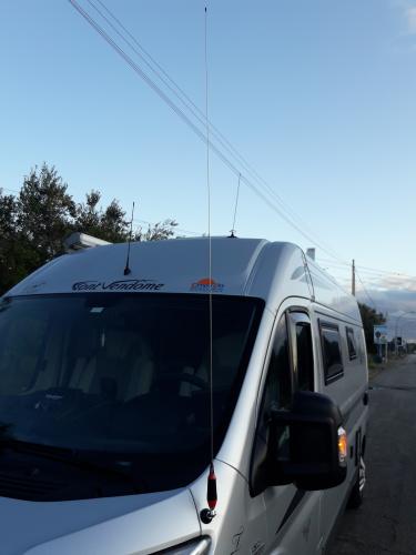

Da 4 anni sono possessore di un furgonato con cabina ducato X290.
Il mio obiettivo e' stato quello di non montare più l'antenna sul tetto (come il precedente mezzo) per varie motivazioni legate al fattore altezza, per entrare sotto la tettoia del rimessaggio e non avere il pensiero di abbassarla, oppure di non urtare i rami di alberi che potrei trovare in un campeggio, in un aresa sosta ma anche in libera...
Allo stesso tempo però ho cercato di non privarmi delle prestazioni, optando di montare un antenna ad alto guadagno (h 160 cm) sulla parte alta, parafango sinistro, lato guida
Se può esserti di aiuto e ti piace questa soluzione, poi per tutto il resto, (radio e impianto elettrico) possiamo parlarne successivamente... o potrai rivolgerti ad Alvaro per ulteriori consigli e gli porterai i saluti da parte mia.wink
N.B. per Gianluca B747 un cordiale saluto...!
spero che ti ricorderai di me... settembre 2016, Diamante (Calabria) Area Sosta Camper Tropical in occasione del Festival del Peperoncino.

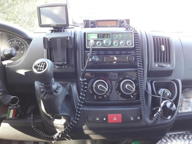

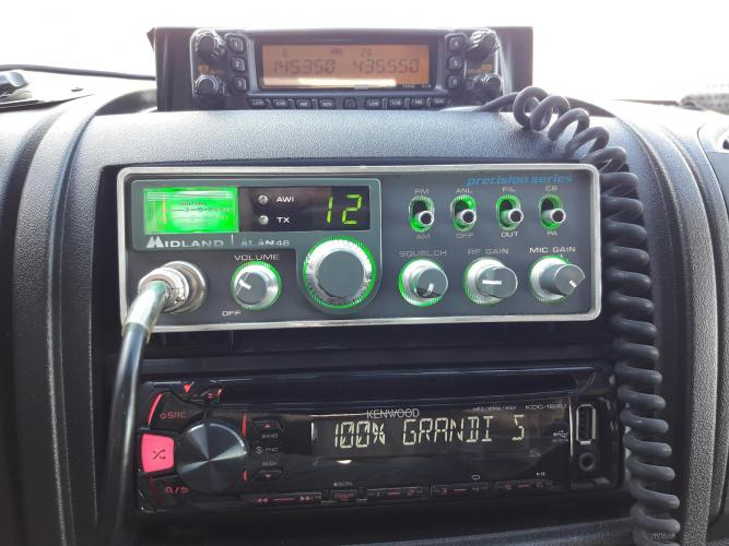

Qui di seguito alcune immagini del mio impianto cb "fai da te"
Antenna Lemm Superstar + Alan 48 "Old" (serie anni ' 90)
tel.cell. 347 6555190 (attivo su whatsapp)wink
se non sono "On The Road", sono "On Air" Teo iz7avu

Ciao,ti ringrazio per la tua disponibilità,ho visto le foto e penso che sia la soluzione migliore. Preferisco bucare la carrozzeria piuttosto che avere l'antenna sul tetto, che tra l'altro è già abbastanza affollato con parabola, pannello solare,condizionatore,oblò bagno,oblò con ventilatore e in più non ho la scala di accesso.
Ho un midland A48 come il tuo e vorrei montarlo allo stesso modo,ti sarei particolarmente grato se volessi essermi di supporto.
Grazie,a presto.

Ciao Giovanni, piacere di averti "conosciuto" seppur solo telefonicamente..., quando hai bisogno chiama o scrivi senza problemi...
Ovviamente rimango a disposizione per tutti i camperisti che hanno voglia di montare il CB sul loro mezzo... wink
