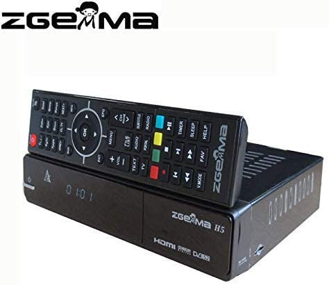

Per non dover sostituire i due TV del camper
ho appena cambiato il decoder con un
ZGEmMA H5
con programma Linus e scheda Tvsat si vede tutto in 4K
e essendo combo riceve anche la DT DVB T2 nei nuovi standard
Con anche slot micro SD  per registrazioni
Modificato da franco49tn il 10/05/2021 alle 10:59:56
16/02/2006 65124
Inserito il 10/05/2021 alle: 12:54:03
In risposta al messaggio di franco49tn del 10/05/2021 alle 10:53:48
Per non dover sostituire i due TV del camper ho appena cambiato il decoder con un ZGEmMA H5 con programma Linus e scheda Tvsat si vede tutto in 4K e essendo combo riceve anche la DT DVB T2 nei nuovi standard Con anche slot micro SD  per registrazioni
Non male ma volevo uno che avesse anche il ripetitore di segnale come il FUBA
