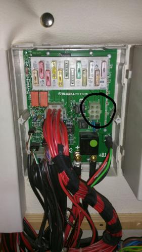

Grazie  Massimo  -  Ho preso buona nota e provvederò -  Senza arrecare troppo disturbo mi farò ancora leggere -
Scusa, ma vicino alla centralina c'è quel dispositivo della foto. -  Grazie
