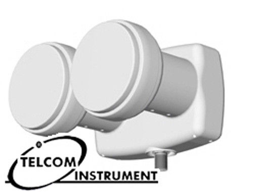

MONTATA da SOLO  e modificata con doppio illuminatore
per ricevere sia Eutelsat che Astra contemporaneamente
senza doverla fare muovere .

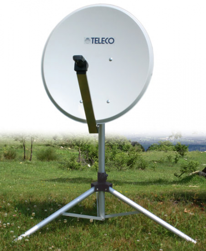

Altra in camper di emergenza , a puntamento manuale
se vi fosse la presenza di ostacoli/alberi
alla ricezione con quella sul tetto.
con suo palo/treppiede dedicato

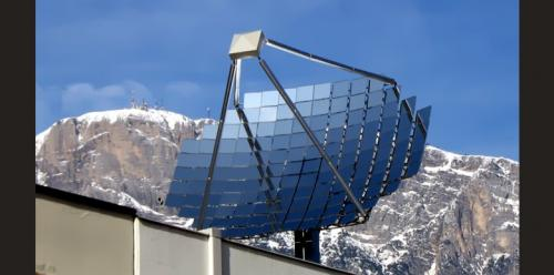

Poi a concludere ho anche questa da 12 mq sul tetto per riscaldamento (circa 10Kwtermici  )
e per FV  con ora 4 pannelli da 330Wp cad. negli angoli.

e modificata con doppio illuminatore per ricevere sia Eutelsat che Astra contemporaneamente senza doverla fare muovere . e ben TRE parabole motorizzate anche a casa Altra in camper di emergenza , a puntamento manuale se vi fosse la presenza di ostacoli/alberi alla ricezione con quella sul tetto. con suo palo/treppiede dedicato Poi a concludere ho anche questa da 12 mq sul tetto per riscaldamento (circa 10Kwtermici  ) e per FV  con ora 4 pannelli da 330Wp cad. negli angoli.
Ma è la Paganella sullo sfondo della ultima foto ?
Certamente è la PAGANELLA
vista da Gardolo.

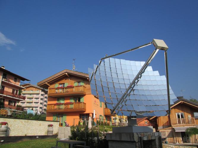

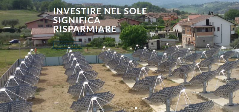

E questo "piccolo" impianto con 60 parabole solari
 ti soddisfa la vista wink  con quasi 600 Kw termici prodotti ogni ora ?

Certamente si accumula
e in questo B&B a Folgaria dal 2011
di tre piani più un interrato :
si riscalda la casa a 1200MtSlm in inverno
con sistema a pavimento su 480 mq.
con tre serbatoi accumulo per quasi 3000lt.
Docce al ritorno degli ospiti da 18 a 25 persone
più sanitario e acqua per il lavaggio delle cucine
e piccola piscina della zona welness riscaldata sempre con il sole.
