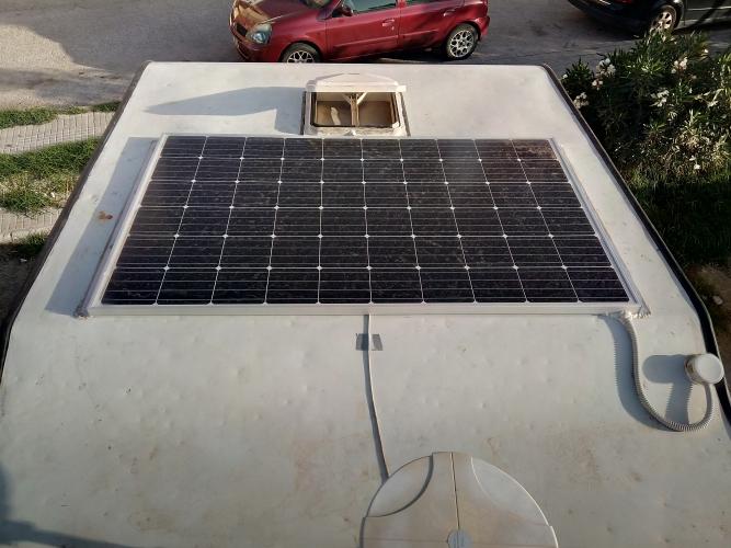

A me l installatore del mio pannello da 300 w civile, alla mia insistenza di incollarlo solamente, mi ha detto che non se la sentiva per l età del camper e che il lavoro me lo faceva solo se accettavo 6 viti oltre l incollaggio delle delle staffe, a causa delle dimensioni...io ho seguito il suo consiglio...
delle delle staffe, a causa delle dimensioni...io ho seguito il suo consiglio... Prossimi lavori sul tetto anche se va benissimo lalcool voglio provare questa roba solo per vedere se il video è vero! Anche per pulire la sporciIa degli anni sulla carrozzeria...
in effetti è una bella bestia !
Però, viti messe nella lamiera di alluminio, se non ha preso dei travetti, non è che tengano tanto e penso che siano piu psicologiche, e che comunque la tenuta la fa la "colla".

in effetti è una bella bestia ! Però, viti messe nella lamiera di alluminio, se non ha preso dei travetti, non è che tengano tanto e penso che siano piu psicologiche, e che comunque la tenuta la fa la colla.
Già..
perche alla fine è truciolato e polistirolo...bah..cmq sono sigillate anche le viti...speriamo di non uccidere nessuno in autostrada...non è una battuta...se volasse disgraziatamente quell affare sarebbero guai per chi sta dietro...cmq ho conservato la fattura che non si da mai!
Per adesso 4000 km tutto a posto e controllo spesso lo stato dei fissaggi...
Alla fine chi l ha messo è uno caro ma che non lesina su quantità e qualità dei prodotti...almeno dalle mie parti ne parlano bene..
Disegnano e coatruiscono interi allestimenti personalizzati, speriamo si intenda di incollaggisurprise
